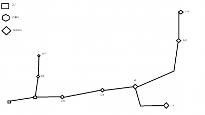

Всем привет! В разработке небольшой посёлок. Улицы в основном длинные. Вот хочу построить свои первые шины))) Вопросик по делителям. Какие % FBT сплиттеров брать, если будет 8 коробок колбаской одна за одной по улице и в каждом боксе по 8 дыр абоновских. магистральные сплиттера планирую варить апаратом, абонентов подключать  через оконеченные plc 1х8
P.S. голова сама недалеко в посёлке будет тоесть деревья будут короткие не по 10-20км а всеголишь до 5км я думаю
Відредаговано Aleksandrovi4
Можете смело брать 5/95%, на 5% можно еще повесить вплоть до 1х16 plc, на выходе получите до -26dbm. В живой сети в шине работает и больше "8 коробок" все сварено.
Відредаговано fet4
я просто нехочу вешать на 1 волосину больше 64 абон дырок.
мне интересно какие % ставить в первых семи боксах тупо везде 5/95  чтоли

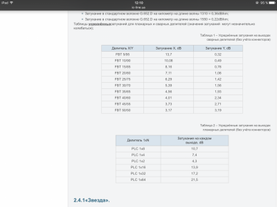

Почитай:
http://ic-line.ua/ua-pon
там есть все ответы.
Лучше повесть больше 64 абон дырок на ветке, чем разность коробки на 3 км друг от друга чтоб на вашу коробку набралось 8 чел. Если экономите по кол-ву коробок - проиграете в кол-ве километров повешенного абонентского кабеля, а его в дальнейшем еще Вам обслуживать... Но, конечно, все зависит от плотности застройки ЧС.
http://ic-line.ua/wiki/topologiya-tipa-shina
а так, все варить не много глупо, то той причине что выявлять повреждение как то нужно
п.с магистральный сплиттер варю напрямую, а вывод на второй сплиттер уже через адаптер, и абон линии тоже через адаптеры ( дорого, за то можно легко рефом проверить абон. отводы) и если что отключать абонентов если идет засветка
п.с.с использую 10 ящиков в колбасе, итого получаю
10на90 10на90 10на90 10на90 15на85 20на80 25на75 30на70 50на50

У Вас при покупке на каждом ответвителе (процентные принято называть так), написаны в паспортах затухания на каждый из отводов - дальше калькулятор в руки и считаем. Когда сами посчитаете - тогда и поймете о чем говорил автор.
У меня например каждая ветка ПОН тоже на 90 - 110 абонотводов. Тут каждый сам себе считает что как ему строить, при 64 абон.выходов на ветку  - 20-30 абонентов, но в одних боксах по 8 абонов (а то и больше), а в других ни одного. Изначально спрогнозировать плотность абонентов на каждом конкретном боксе невозможно, поэтому строится с исбыточьностью. Я знаю есть провайдеры строят только магистраль, а дальше с появлением клиента выносят боксы в одну или иную сторону, сначала без SPL, потом SPL-4, еще дальше с возможностью SPL-8. Но как строить - дело сугубо личное. При первом варианте - сеть построена по всему району и монтажникам остается только подключать, зато затраты на построение сети по району больше. Во втором варианте - при появлении клиента, необходимо сначала до него дотянуть бокс, а потом его уже с этого бокса включить (при этом варианте необходимо постоянно иметь на складе кабель, боксы и делители, дотягивать от магистральной сети ответвленные боксы, соответственно затраты на ПОН-ветку немного распределяются во времени и трудозатратах.) Как строить решать Вам.
Мы изначально отталкиваемся от кол-ва домохозяйств и прогнозного кол-ва абонентов (по сути % проникновения). Отсюда выплывает кол-во необходимых портов и соответственно кол-во боксов, которые проектируются на карте поселка. Это основа!
Конечно yury79 прав, что будет неоднородность заполнения портов в боксе, в любом случае нужно решать вопрос динамичности распределения боксов. Мы, например, сразу же провариваем одно волокно пигтейлами
между боксами, т.е. кроме 8-ми портов в загруженный бокс еще 2 абона  можно подтянуть из соседних. Если хочется большей динамики - строим 9-ти боксовую систему (боксы тогда размещаются плотнее). Строить ветку на 90-110 портов считаю критически нецелесообразной - очень сильно растут вложения в магистраль. Экономика - очень важный фактор в проектировании. Уже сталкивался с проектами других провайдеров и практически всегда доказывал свою систему, даже некоторым переделывал проекты.
