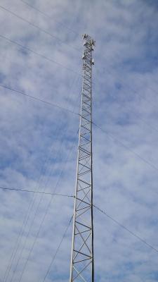

Подскажите бюджетное, но надежное крепление кабеля UTP к оборудованию на аллюм.мачте.
Стяжки приходят в негодность через 2 года.
Пример типичной мачты ниже. Кабелей от 3 до 10.

Витухой
просто прикручивать?
...монтажники предлагают аллюм.проволокой например, но не знаю насколько это будет нормально
Share this post
И алюминькой тоже норм держит
Share this post
Железными хомутами, те что на патрубки в автомагазинах продают. Есть разных диаметров.
Share this post
Мы делаем вязальной, обязательно !оцинкованой! проволокой. В народе называют "сталькой". Проверено 5 годами, последняя ревизия в октябре 2015 - состояние проволоки идеальное.
Такой проволоки есть разные виды: отличается по толщине! Покупаем в "Эпицентре", там мотки по 1 кг. Берем 0,8 мм и 1,2 мм - для разных целей. Смотря какой кабель приматывать. Иногда даже 1,6 мм берем. Но главное - только !оцинкованную!!!. На той же витрине есть и не оцинкованая проволока... она в 2 раза дешевле, но мы не берем. Попробовали, и через пол года она вся поржавела на дождях, пришлось перемотать оцинковкой. А вот оцинковка висит уже лет 5-6, раз в пол года (ориентировочно) делаем осмотр, оцинковка - как новая! Рекоммендую.

Є нормальні стяжки Еріксон,підрядчики київстару продавала з стальним прутком всередині,чудово себе зарекомендували.
Share this post
Перфорированная монтажная лента
Share this post
нетреба придумувати велосипед)
Якісна ізолента!!!
Share this post
металлическая гофра привязывается оцинкованной проволокой, гофра заземляется вверху и внизу с металлическим ящиком, кабеля внутри гофры...
кабеля висят в гофре под собственным весом?
Share this post
на мачту у меня приходит только трехжильный- 3по 1.5-питание 24В оборудования, вверху кольцо с гофры, внутри под собственным весом.
Share this post
есть стяжки из нержавки, такие как на ШРУСах, когда-то покупал в эпицентре, но цена кусачая.
Share this post
+1 за алюминьку или стальку оцинковку - на века, и демонтировать если что не сложно (кусачками)))
  • Thanks 1
Share this post
кусок СИПа. В нем много алюминьки, именно такой как нужно. Только крепить правильно, в 2 стороны от петли крепления на мачте. Переживет витуху.
Share this post
Есть алюминиевая проволока, висящая от 30 лет и есть остальные решения.
