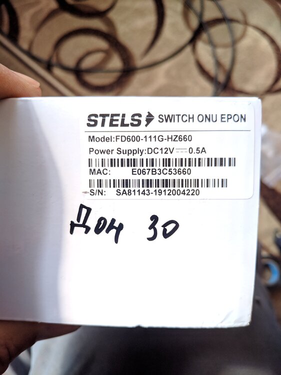

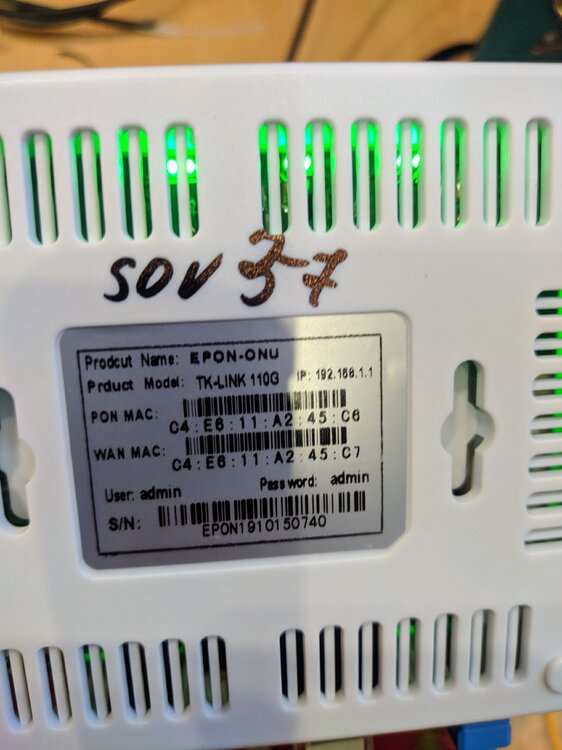

Если отношение норм, попросите их фоткать наклейку на онушках или коробках с подписью и отсылать вам. Ну не так это и сложно как по мне.
  В 21.05.2020 в 17:45, nedoinet сказав:
Expand
Мне проще выгрести маки с епон порта, глянуть за какой онушкой какой мак клиента светится, сопоставить с биллингом и понять где какой абон сидит, плюс веду отдельно в документе какой мак онушки какому адресу принадлежит, ну и в олте прописываю всегда дескрипшены на интерфейсах. Зачем такой геморрой спросите? Все просто: накрылась онушка например, заменили на новую, принесли старую, удалил с базы мак старой, на новой переподписал за кем принадлежность в конфиге. Люблю когда в конфигах все помечено (имена вланов, интерфейсов и т.д)
