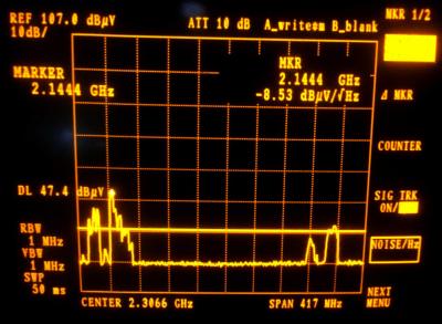

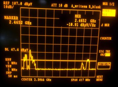

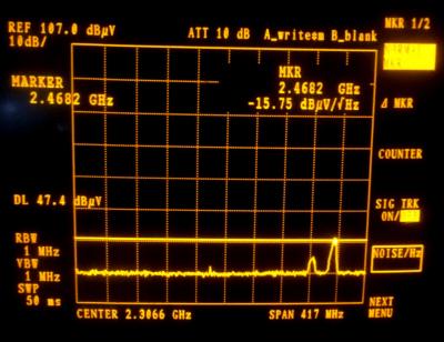

Для наглядности, что по входу, слышит ваш приемник
с без фильтра и с фильтром.
Причем это какой то самый дешевый был выбран фильтр
