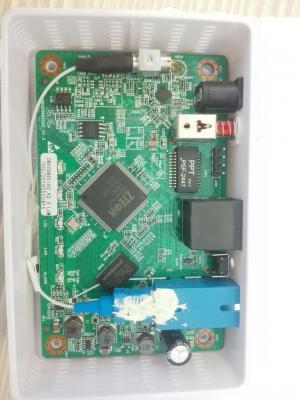

Спасибо за четкость в определении
Теперь встречный вопрос.
Вы написали на ону STELS, что там стоит пигтейловый формат модуля.
Можете показать фото?

хм протестил точно такую же онушечку  и как вы думаете что я увидел   при -32 , ону уже была не работоспособна  протестили 2 образца!!!
