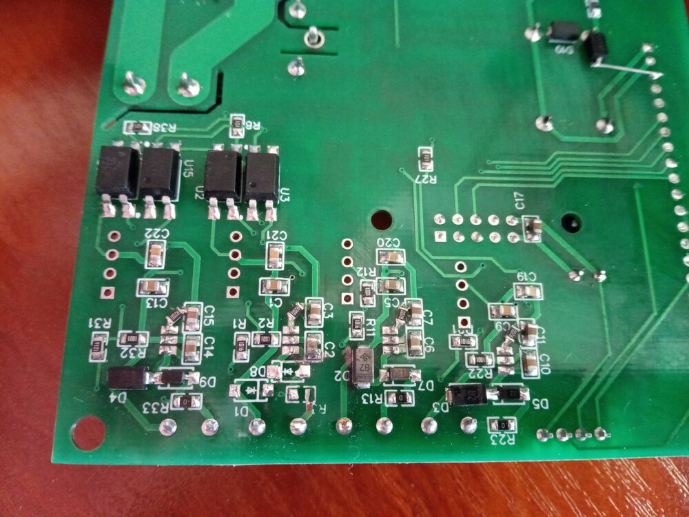

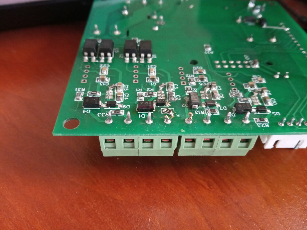

приехала очередная партия плат. цена та же - $55 основной блок, $25 за +4 доп.канала.
к слову, попала в ремонт одна из первой ревизии, на вход пошло 36 вольт вместо 12. после отмывания пятна копоти (выглядело будто туда подали 220В, а не 36В), оттирания с платы металлизации (где получилось) и запайки новых резистора-нулевика, диода и супрессора - заработала, выгоревший канал почему-то чуть "уплыл" по показаниям (напряжение на эталоне - 12082 мВ):
Chan#   Vin, mV         Vpulse, mV      Last refresh, ms ago    Requests        Errors
1       12077           4               595                     119             1
2       12075           5               567                     127             0
3       12122           7               538                     127             0
4       12064           7               511                     127             0
фото последствий после оттирания сажи - в аттаче. светло-серое (на корпусе, на плате, на супрессоре) - металлизация, кончики 4 и 5 контактов оплавились (видно на последнем фото).
