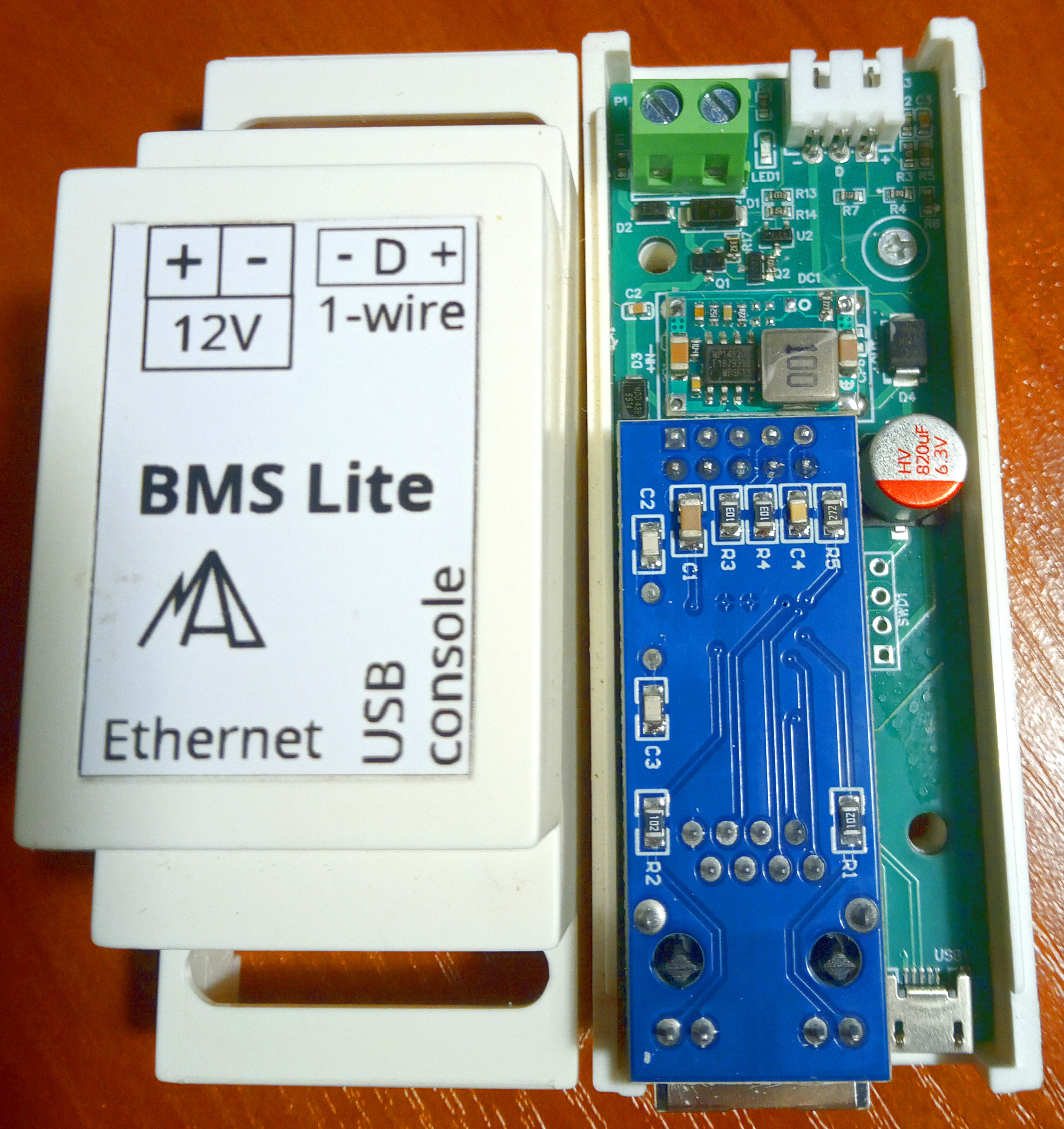

В 28.12.2024 в 14:38, NiTr0 сказал:
будет ли кому интересен одноканальный девайс для мониторинга 12В аккума (с питанием от него же и отключением при разряде ниже порога), без реле коммутации нагрузки, с возможностью подключения внешних термодатчиков? если будут желающие на пару десятков штук - можно будет сделать, цена будет $30 за штуку.

в общем lite вариант таки допилил, функционал - измерение напряжения аккума, от которого и питается; термодатчики (до 20 штук); 10мбит эзернет с снмп. есть отключение при понижении входного напряжения ниже заданного в софте порога (чтобы не высаживать аккумулятор в ноль), запуск - когда напряжение поднимется выше 11.5В.
цена - 30$. спецификацию и фото добавил.
