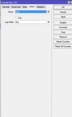

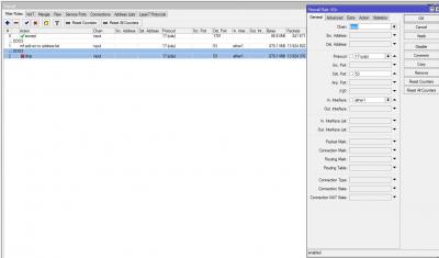

blogpatik 0 Опубліковано: 2017-07-18 09:02:49 Автор Share Опубліковано: 2017-07-18 09:02:49 Виникло наступне запитання: Яким чином захистити мікротік із білою ір - адресою від елементарних DDOS атак, наприкладі ось таких програмок https://zhacker.net/ddos, яких є маса в просторах інтернету. Наразі відкритий udp порт для роботи ip телефонії та vpn між офісами. Наразі прописане ось таке правило, яке не зовсім допомагає Ссылка на сообщение Поделиться на других сайтах
Dimkers 1 621 Опубліковано: 2017-07-18 09:34:29 Share Опубліковано: 2017-07-18 09:34:29 (відредаговано) Так это правило от днсфлуда.... Помимо этой атаки есть еще куча с использованием syn пакетов.... Телефония на астере? Она имеет белый ИП? Если нет, то че паритесь? Прикрутите к серверу фаил2бан в конце концов. Что значит не помогает? Вижу статистику по правилу, уже как почти 14 тыщ пакетов рубануло... Відредаговано 2017-07-18 09:36:06 Dimkers Ссылка на сообщение Поделиться на других сайтах
blogpatik 0 Опубліковано: 2017-07-18 09:46:50 Автор Share Опубліковано: 2017-07-18 09:46:50 Так это правило от днсфлуда.... Помимо этой атаки есть еще куча с использованием syn пакетов.... Телефония на астере? Она имеет белый ИП? Если нет, то че паритесь? Прикрутите к серверу фаил2бан в конце концов. Что значит не помогает? Вижу статистику по правилу, уже как почти 14 тыщ пакетов рубануло... Проблема в тому, що через мікротік проводиться відеоконференції... якщо буде DDOS, то роутер зависає , цпу 99% відразу. Від днс флуда допомагає, а я пробую знайти правило від цих самих атак через проги. Ссылка на сообщение Поделиться на других сайтах
H_U_L_K 286 Опубліковано: 2017-07-18 10:40:48 Share Опубліковано: 2017-07-18 10:40:48 Как Вы живете с двум правилами в фаерволе? У Вас я так понимаю все порты открыты на нём, кроме 53-го, который дропается. Или я чего-то не понимаю... Ссылка на сообщение Поделиться на других сайтах
blogpatik 0 Опубліковано: 2017-07-18 13:03:27 Автор Share Опубліковано: 2017-07-18 13:03:27 Как Вы живете с двум правилами в фаерволе? У Вас я так понимаю все порты открыты на нём, кроме 53-го, который дропается. Или я чего-то не понимаю... Так, в мене лише цих 2 правила, так і живемо, все по трошки вдосконалюється та вивчається Ссылка на сообщение Поделиться на других сайтах

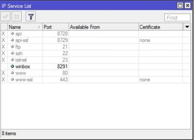

Dimkers 1 621 Опубліковано: 2017-07-18 16:08:01 Share Опубліковано: 2017-07-18 16:08:01 (відредаговано) Ну ща начнется холивар о том как жить лучше - что то разрешено+алл дени VS. алл разрешено, кроме Від днс флуда допомагає, а я пробую знайти правило від цих самих атак через проги. Так изучите куда долбят. На какие порты. Закройте неиспользуемые сервисы, которые включены на микроте(типа там телнета, апи, ссш, фтп и прочие неиспользуемые). Смените стандартные порты на используемых сервисах.... Ну в принципе стандартные такие себе процедуры для админа. Или вы и тех, кто сидит на ставке в 150-200 баксов? Відредаговано 2017-07-18 16:11:21 Dimkers Ссылка на сообщение Поделиться на других сайтах
North76Storm 2 Опубліковано: 2017-07-18 16:55:06 Share Опубліковано: 2017-07-18 16:55:06 Вот тут много полезных советов http://mikrotik-ukraine.blogspot.com/2016/08/wan-mikrotik.html?m=1 Ссылка на сообщение Поделиться на других сайтах
blogpatik 0 Опубліковано: 2017-07-18 17:00:45 Автор Share Опубліковано: 2017-07-18 17:00:45 Ну ща начнется холивар о том как жить лучше - что то разрешено+алл дени VS. алл разрешено, кроме Від днс флуда допомагає, а я пробую знайти правило від цих самих атак через проги. Так изучите куда долбят. На какие порты. Закройте неиспользуемые сервисы, которые включены на микроте(типа там телнета, апи, ссш, фтп и прочие неиспользуемые). Смените стандартные порты на используемых сервисах.... Ну в принципе стандартные такие себе процедуры для админа. Или вы и тех, кто сидит на ставке в 150-200 баксов? Дякую. Ну в мене все відключено... взагалі до мене ніхто не стукається. Проблема в тому, що я сам тестую роутер на вразливості. Скачую будь-яку прогу, що вміє ддосити, ввожу ір адрес, вибираю протокол tcp або udp, в результаті мікротік лежить. А я пробую знайти спосіб як захиститися від можливої атаки. P.S. Ставка в мене не висока) Ссылка на сообщение Поделиться на других сайтах

H_U_L_K 286 Опубліковано: 2017-07-18 20:47:34 Share Опубліковано: 2017-07-18 20:47:34 ТС, закройте доступ к микротику из вне. А то будут на порт винбокса пионерщики ломиться... Ссылка на сообщение Поделиться на других сайтах
holubets 43 Опубліковано: 2017-07-19 12:50:09 Share Опубліковано: 2017-07-19 12:50:09 (відредаговано) Якщо є реальнна зовнішня ІР, тоді можна настроїти ВПН і відкрити доступ до мікротіка тільки для внутрішніх ІР. Коли є потреба підключаєте ВПН і заходите на мікротік. Відредаговано 2017-07-19 12:53:27 holubets Ссылка на сообщение Поделиться на других сайтах
blogpatik 0 Опубліковано: 2017-07-19 19:11:10 Автор Share Опубліковано: 2017-07-19 19:11:10 Якщо є реальнна зовнішня ІР, тоді можна настроїти ВПН і відкрити доступ до мікротіка тільки для внутрішніх ІР. Коли є потреба підключаєте ВПН і заходите на мікротік. Тобто якщо в мене буде все відключено як на скріншоті вище, а через winbox я буду заходити тільки із внутрішньої локальної мережі або того ж самого vpn, доступ із зовні я також закрию, то мою ip адресу ніхто не зможе ddos-ити? Ссылка на сообщение Поделиться на других сайтах
H_U_L_K 286 Опубліковано: 2017-07-19 20:04:32 Share Опубліковано: 2017-07-19 20:04:32 Якщо є реальнна зовнішня ІР, тоді можна настроїти ВПН і відкрити доступ до мікротіка тільки для внутрішніх ІР. Коли є потреба підключаєте ВПН і заходите на мікротік. Тобто якщо в мене буде все відключено як на скріншоті вище, а через winbox я буду заходити тільки із внутрішньої локальної мережі або того ж самого vpn, доступ із зовні я також закрию, то мою ip адресу ніхто не зможе ddos-ити? DDOSить могут любой адрес. Было бы желание. Положить микротик в полку можно на уровне фаервола на легко, всё зависит от полноты налитого стакана количества запросов к микроту. Ссылка на сообщение Поделиться на других сайтах
