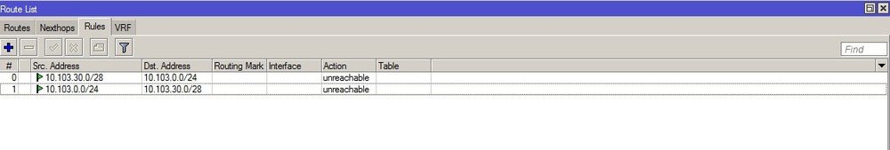

blogpatik 0 Опубліковано: 2018-08-16 09:54:14 Автор Share Опубліковано: 2018-08-16 09:54:14 (відредаговано) Потрібна допомога! Маю дві локальних мережі: 10.103.0.0/24 та 10.103.30.0/28 на одному інтерфейсі. Завдання: як правильно зробити щоб мережі ці не бачили одна одну, але з мережі 10.103.30.0/28 було видно файловий сервер 10.103.0.251 Через фаєрвол якось воно не зовсім коректно працює, або я не правильно щось роблю. Який з цих способів правильніший? Відредаговано 2018-08-16 09:55:12 blogpatik Є що добавити Ссылка на сообщение Поделиться на других сайтах
Dimkers 1 621 Опубліковано: 2018-08-16 10:25:57 Share Опубліковано: 2018-08-16 10:25:57 31 минуту назад, blogpatik сказал: Через фаєрвол якось воно не зовсім коректно працює, або я не правильно щось роблю. Рулезы это рулезы. Это полиси роутинг так называемый. Фаервол это фаервол. ЧТо конкретно непрально работает? Ссылка на сообщение Поделиться на других сайтах

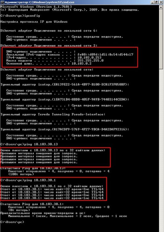

blogpatik 0 Опубліковано: 2018-08-16 10:29:46 Автор Share Опубліковано: 2018-08-16 10:29:46 Только что, Dimkers сказал: Рулезы это рулезы. Это полиси роутинг так называемый. Фаервол это фаервол. ЧТо конкретно непрально работает? тільки при такому розкладі пінгується 10.103.0.251 Не подобається мені те, що пінгуються шлюзи 10.103.0.2 та 10.103.30.1 відповідно з інших мереж та звичайним сканером мережі сканує мережу, хоча пінги не проходять Ссылка на сообщение Поделиться на других сайтах
Dimkers 1 621 Опубліковано: 2018-08-16 10:34:22 Share Опубліковано: 2018-08-16 10:34:22 (відредаговано) смотрите в сторону бриджей\свитчинга + попробуйте поуказывать в правилах интерфейсы. Кстати, а в обратную сторону ассепт сделать? Відредаговано 2018-08-16 10:35:58 Dimkers Ссылка на сообщение Поделиться на других сайтах

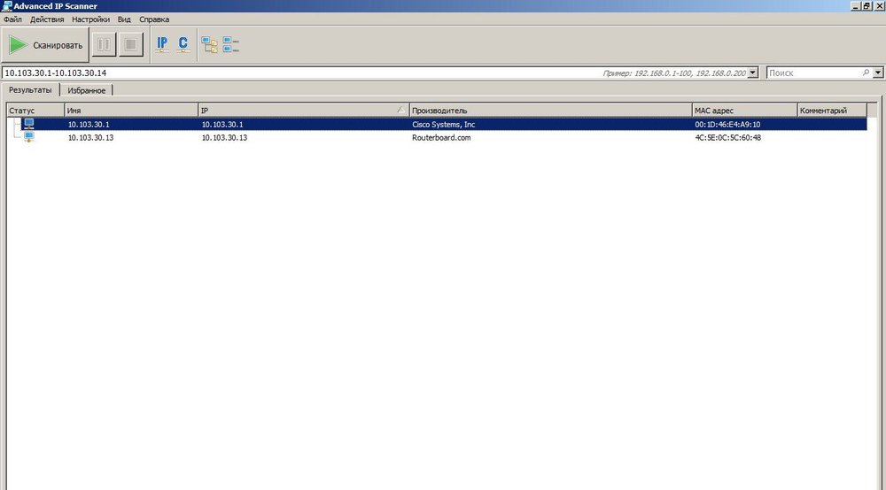

blogpatik 0 Опубліковано: 2018-08-16 11:50:09 Автор Share Опубліковано: 2018-08-16 11:50:09 1 час назад, Dimkers сказал: смотрите в сторону бриджей\свитчинга + попробуйте поуказывать в правилах интерфейсы. Кстати, а в обратную сторону ассепт сделать? Вроді як працює, але не можу зрозуміти чому ір сканер бачить 13 ір адресу , хоча вона не пінгується Ссылка на сообщение Поделиться на других сайтах
Dimkers 1 621 Опубліковано: 2018-08-16 12:20:41 Share Опубліковано: 2018-08-16 12:20:41 (відредаговано) 34 минуты назад, blogpatik сказал: але не можу зрозуміти чому ір сканер бачить 13 ір адресу , хоча вона не пінгується Видать по тому, что АРП, а не ИСМП. Трафик снифайте, там все видно будет. 13 Ип это тунельный со стороны 10,103,30,0? Відредаговано 2018-08-16 12:25:26 Dimkers Ссылка на сообщение Поделиться на других сайтах
blogpatik 0 Опубліковано: 2018-08-16 18:28:47 Автор Share Опубліковано: 2018-08-16 18:28:47 6 часов назад, Dimkers сказал: Видать по тому, что АРП, а не ИСМП. Трафик снифайте, там все видно будет. 13 Ип это тунельный со стороны 10,103,30,0? так, 13 ip не в основній мережі __________________________________________________________________________________________ Можливо ще по vlan мені підкажете налаштовував я по цій статті https://www.technotrade.com.ua/Articles/mikrotik_vlan_separation_2013-05-08.php суть питання: після того як призначаю адресу для нового vlan інтерфейсу, наприклад 10.103.30.1 шлюз пінгується, але коли прописую статично ір адресу, маску, шлюз, днс - доступу немає в нет. Зараз в мене 2 локальній мережі на одному інтерфейсі і я не знаю, чи це правильно... Ссылка на сообщение Поделиться на других сайтах
Dimkers 1 621 Опубліковано: 2018-08-16 18:45:30 Share Опубліковано: 2018-08-16 18:45:30 (відредаговано) Ничего не понял. Влан куда смотрит? Он в теге или антаге? Откуда и что пингуется? И ваще, шо там у вас за огород из тунелей, вланов и прочих дебрей? Может вы бы полностью описали весь ваш винегрет - что куда включено, что где прописано, и что куда должно ходить, а что нет. А то все как то кусками и рывками. Відредаговано 2018-08-16 18:46:07 Dimkers Ссылка на сообщение Поделиться на других сайтах

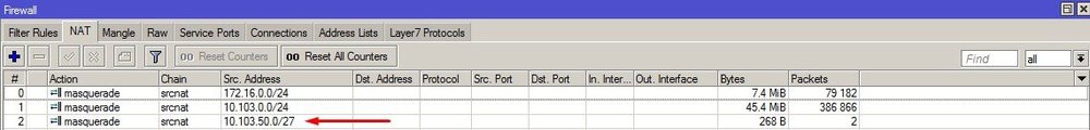

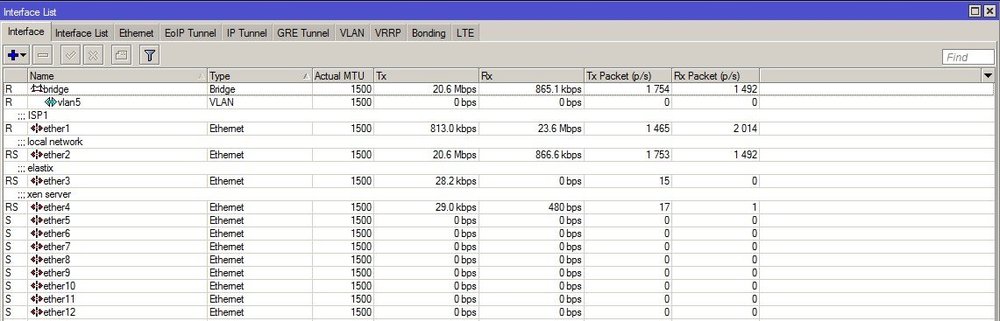

blogpatik 0 Опубліковано: 2018-10-16 10:28:59 Автор Share Опубліковано: 2018-10-16 10:28:59 (відредаговано) І знову стало актуальним питання стосовно VLAN Маємо ми ось таке щастя: Mikrotik Cloud Core Router CCR1016-12G На першому порту інтернет від провайдера, на другому локальна мережа 10.103.0.1/24. Всі порти об'єднанні в bridge. Mikrotik з'єднаний через другий порт із звичайним некерованим комутатором типу TP-LINK , а далі ще 5 таких самих комутаторів йдуть по поверхах, що утворюють локальну мережу організації. Мені потрібно окрім основної мережі 10.103.0.1/24 , створити ще мережі типу: 10.103.50.1/27 - фінансовий відділ 10.103.51.1/27 - юридичний відділ 10.103.52.1/27 - серверне обладнання. Для цього я вирішив спробувати vlan. Що я роблю: Створюю я vlan 5, присвоюю id 5, та вішаю на інтерфейс bridge. Потім йду в розділ IP/Adresses та присвоюю vlan 5 10.103.50.1/27. В розділі NAT, впускаю цю мережу в інтернет. В результаті, будь якому користувачу локальної мережі присвою ip адресу 10.103.50.2, маска 27 , шлюз 10.103.50.1 - і інтернету не має. Що я не так роблю? Підкажіть) Відредаговано 2018-10-16 10:35:57 blogpatik Ссылка на сообщение Поделиться на других сайтах
netstriker 19 Опубліковано: 2018-10-16 11:42:37 Share Опубліковано: 2018-10-16 11:42:37 1 час назад, blogpatik сказал: Створюю я vlan 5, присвоюю id 5, та вішаю на інтерфейс bridge. Потім йду в розділ IP/Adresses та присвоюю vlan 5 10.103.50.1/27. В розділі NAT, впускаю цю мережу в інтернет. В результаті, будь якому користувачу локальної мережі присвою ip адресу 10.103.50.2, маска 27 , шлюз 10.103.50.1 - і інтернету не має. Що я не так роблю? Підкажіть) Так микротик ждет эту сеть с vlan5 а не с бриджа. вы сначала до пинга шлюза дойдите, а потом уже интернет пробуйте. Ссылка на сообщение Поделиться на других сайтах
blogpatik 0 Опубліковано: 2018-10-16 12:11:05 Автор Share Опубліковано: 2018-10-16 12:11:05 Перед цим я пробував 12 порт від'єднувати від бріджа, вішав vlan5 на 12 порт, прописував адрес, все так як описав вище, результату це мені не принесло. Якщо з vlan у мене нічого не вийде, можна на один фізичний інтерфейс вішати декілька підмереж? Ссылка на сообщение Поделиться на других сайтах
WideAreaNetwork 222 Опубліковано: 2018-10-16 14:05:58 Share Опубліковано: 2018-10-16 14:05:58 1 час назад, blogpatik сказал: можна на один фізичний інтерфейс вішати декілька підмереж? можно, почему же нельзя, у нас на одном физическом интерфейсе есть около 2 десятков вланов, дома стоит мтик первые два порта в бридже и на них уже создан вланы, также все работает Ссылка на сообщение Поделиться на других сайтах
blogpatik 0 Опубліковано: 2018-10-16 16:48:11 Автор Share Опубліковано: 2018-10-16 16:48:11 2 часа назад, WideAreaNetwork сказал: можно, почему же нельзя, у нас на одном физическом интерфейсе есть около 2 десятков вланов, дома стоит мтик первые два порта в бридже и на них уже создан вланы, также все работает я мав на увазі на одному фізичному інтерфейсі 3-4 підмережі, типу 10.103.50.1/27 - фінансовий відділ 10.103.51.1/27 - юридичний відділ 10.103.52.1/27 - серверне обладнання. Тобто в ip/adresses на один інтерфейс вішати декілька підмереж. З вланами поки що глухо, в нас немає керованого комутатора... Ссылка на сообщение Поделиться на других сайтах
WideAreaNetwork 222 Опубліковано: 2018-10-16 17:08:54 Share Опубліковано: 2018-10-16 17:08:54 20 минут назад, blogpatik сказал: я мав на увазі на одному фізичному інтерфейсі 3-4 підмережі хоть 30-40 Ссылка на сообщение Поделиться на других сайтах
blogpatik 0 Опубліковано: 2018-10-16 17:12:52 Автор Share Опубліковано: 2018-10-16 17:12:52 2 минуты назад, WideAreaNetwork сказал: хоть 30-40 Тобто я на 1 інтерфейс призначу наприклад 5 підмереж ,і в мене все працює! Для чого тоді vlan використовувати? Ссылка на сообщение Поделиться на других сайтах
WideAreaNetwork 222 Опубліковано: 2018-10-16 17:23:31 Share Опубліковано: 2018-10-16 17:23:31 10 минут назад, blogpatik сказал: Для чого тоді vlan використовувати? если у вас нету управляемых свичей то не нужны вам вланы Ссылка на сообщение Поделиться на других сайтах
blogpatik 0 Опубліковано: 2018-10-16 17:24:53 Автор Share Опубліковано: 2018-10-16 17:24:53 1 минуту назад, WideAreaNetwork сказал: если у вас нету управляемых свичей то не нужны вам вланы ні, не має, дякую. Значить буду на 1 інтерфейс вішати все Ссылка на сообщение Поделиться на других сайтах
