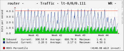

Від nikollas
Подскажите, в чем может быть проблема? Есть подключение к двум провайдерам с мировым и украинским трафиком. Очень низкая загрузка трафика на первом UA-IX канале. Пробовал перекидывать со второго UA на первый препендами или bgp community (результат тот же). Трафик перераспределяется, но со временем входящий трафик на украинском Vlan'е 1251 уменьшается, и пропорционально увеличивается на мировом Vlan 1250 (на скриншотах видно), как будто переходит с одного Vlan'а на другой. Кто то сталкивался с подобной проблемой? От вышестоящего провайдера внятный ответ, почему это происходит, так и не получил.
Від Kto To
Не знаю почему потёрли тему. Напишу снова. Последние несколько дней наблюдаем резкий рост украинского сегмента трафика и как следствие падение зарубежного. Подскажите может кто знает что куда включалось крупного такого? Рост трафика раза в 3 (пришлось расширять канал на укр сегмент).
Від Kto To
Вчера (22.11.17) ориентировочно в 18:00 резко подросла нагрузка на украинский сегмент причём на разных аплинках. Кто что знает, включили что-то большое?
