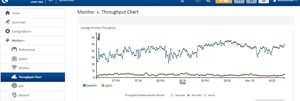

Вот вам кейс -база ePMP 2000 и 100 клиентов. Там вы найдете все, чем интересуетесь.

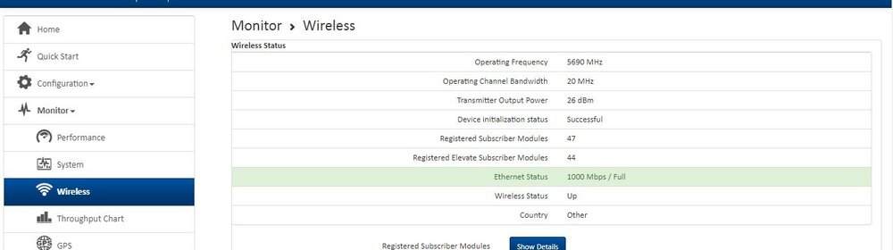

ePMP2000     Полоса 20 МГц   47 абонентов онлайн.  У многих пользователей смарты и приставки.    Тарифы 10/15 мбит, у нескольких 20 МБит     Жалоб у абонентов нет.   Расстояние от базы до абонентов от 2 км до 12  км.   Наблюдали пиковые значения отдачи базы 75 МБит, больше пока не замечали.

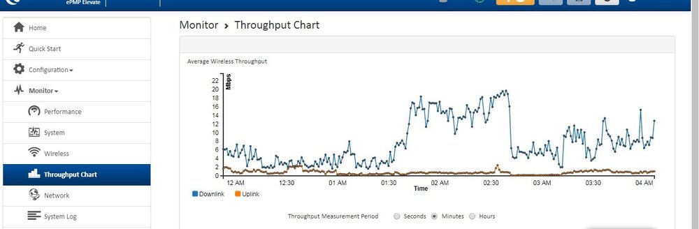

Суточный скрин загрузки сектора
rocket 5 AC prism и rocket 5 AC ptmp, подскажите где его там искать, самому интересно
на одном 21 абон, на втором 24, локи, бриджи, гриды
работают в 10 мггц
раскачивают до 45 мбит, но комфортно работает до 30 мбит, дальше начинаются лаги
я веду к тому. что логично в 20 мггц базовая должна стабильно держать 60 мбит, как минимум. 20 мггц - самая продуктивная ширина канала, по крайней мере для убнт
тут на форуме встречал тему где кто-то в 40 мггц на базовой имел нагрузки более 100 мбит, точно не помню.
просто если Ваш камбиум пока дает 70-75 мбит, как говорят очевидцы, то я пока подумаю, стоит ли заниматься этим гемором, вкидывать кучу денег и переходить на камбиум.
п.с. сама по себе локо не такое "конченое" оборудование как вы судите. она может спокойно на себя пропустить 20-30 мбит. тут вся проблема в убнт упирается в неспособность базовых станций обслужить абонентские, дать им ту скорость. камбиум тут шагнул дальше, признаю.

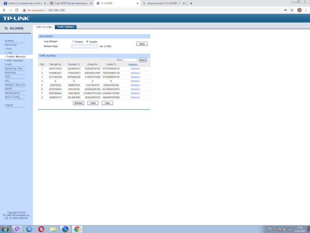

Снимать загрузку сектора трафиком нужно с порта свича, которому подключена база. Снимается     MRTG/Cactis или типа того.
Емкость сектора Рокет 5  AC  в 20 Мгц   до 35-40    Mbps на  до 30 М5 клиентах. В 40 МГц относительно 20 Мгц прироста емкости нет .
13 часов назад, Turist сказал:
Не надо  никакой  логики. 35-40М практический потолок Рокета  в 20 Мгц на клиентах 802.11 n.
У Камбиум в 20 Мгц -90М на клиентах 802.11n.   А на   ePMP 3000 в разы больше.
Відредаговано Alver

Чтобы таких инсинуаций не было, вас и просят представить суточную загрузку сектора и количество клиентов. Чтобы посмотреть загрузку сектора в праймтайм и сколько в это время остается свободной емкости сектора на случай, если клиент проверит в это время свою скорость. Он должен увидеть скорость не меньше своего тарифного плана.
