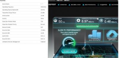

Скорость по спидтесту 40-50 МБит/сек. проверял обычно в субботу вечером, то есть самый "час пик".
Успехи не мои, а инженеров UBNT, я просто ими грамотно пользуюсь.
С чего у клиентов увеличится скорость - наверно выросла производительность CPU.
В ePMP2000 с какого-то перепугу инженеры cambiumnetworks поставили же двухядерный процессор.

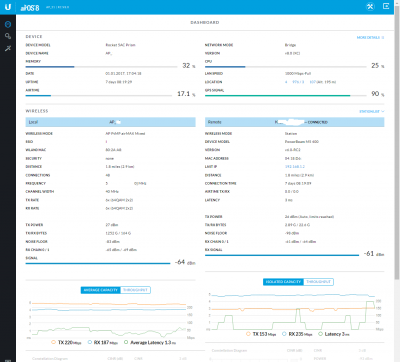

Начнём с того, встроенный спидтест ubnt не годится для измерений скорости , не годится также картинка,которую ubnt рисует на Web типа isolated capacity и throughput . Сделайте с клиента тест OOKLA speedtest.com ( Вам это уже сказали разные люди несколько раз, Вы - упорно игнорируете). Этот тест представляет собой несколько потоков TCP и покажет правильный результат. Не надо говорить что вы это делали, покажите скрин результата.
Во вторых утилизация сектора у вас типовая до 25-30 Mbps.Совершенно четко видно, что 135 Mbps на скрине дневной загрузки сектора, цифры 153/235 Mbps capacity -это всплески одиночной активности одного СПЕ, когда остальные не активны или вытеснены тестовым трафиком, что можно рассматривать как работу точка-точка. И что то вы постеснялись, сказав про утилизацию сектора до 120 Mbps. Берите выше 135Mbps или может даже впарить 153/235Mbps?
Видимо вы с базы пускаете на этот повербим,что на скрине, встроенный тест и он вам и рисует загрузку канала типа isolated capacity в точка-точка в 40 МГц.
Также непонятно чем вы получили загрузку в 135 Mbps бимом M5 или Ас.? Впрочем это не имеет особого значения, потому что эта цифра для 40мгц для точка- точка( или почти точка-точка когда работает один а все остальные молчат) вполне достижима и для М5.
Это типа трюк, который можно сделать и на обычном рокете и получить похожие цифры.Я уже видел это не раз и в частности год назад на ежегодной осенней презентаци UBNT типа совместной работы АС с М5(есть видео в ютуб), после чего ещё год добивались их совместимости. И кстати почему же у вас стоит бета прошивка 6.0 RС2?. Релизы 8 и 6 глючат?
Так что сделайте все правильно и впаривать нам фуфел не надо.
Если у вас в обычной работе клиенты не могут утилизировать канал свыше 30 Mbps запустите на 6-8 клиентах торренты и видео на несколько часов и тогда будет видно как с этим справится ubnt AC в малтипойнт.
И хотелось бы увидеть сигналы,модуляции и дальности СПЕ.

Я что-то в упор не нахожу, где я писал о встроенном спидтесте UBNT. В моем случае это в принципе невозможно, потому как БС и клиентские антенны находятся в разных подсетях. Речь как раз об OOKLA speedtest.com.
Мне нет никакого смысла показывать вам трюки, вы попросили, я привел графики прокачки на порту микротика, где видно также дату и время.
Вы искренне верите, что в выходной вечером все 45 клиентов будут неактивны, чтобы я показывал тут фокусы? :)
В таких-же условиях обычный рокет не покажет прокачки свыше 50 МБит./сек.
Да, полинговый протокол UBNT мало изменился, потому не известно, как поведет себя R5AC-PRISM при 60+ клиентах, думаю что просядет емкость.
Но до 50 клиентов он тянет на ура.
Просто признайте, что UBNT выпустила достойную БС, не уступающую 1000 серии ePMP, те же фильтры на прием (AirPrism) появились только ePMP-2000.

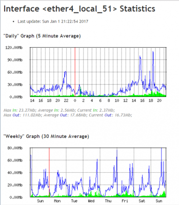

Чем вас не утраивают графики микротика?
Он показывает реальную прокачку смешанного трафика с усреднением за интервал времени 5 мин, 30 мин. и т.д., то есть мгновенные значения могут быть и повыше.
50 клиентов на epmp при тарифах 10-15мбит утилизируют сектор в 20 мгц 50-60мбит/сек. 25-30 мбит утилизируют сектор 40 хомяков на убнт при тарифах 5 мбит. Зачем на такой утилизации использовать полосу в 40мгц? осмелюсь предположить что у sergepo тарифы не более 5 мбит/сек, а 40-ку поствил так как упёрся в 30 мбит и клиенты начали вопить. Но этот трюк у меня прокатывал и на обычном рокете, но в 40-ке срёт он падла на все 100 мгц. После праздников попробую поставить хвалёный рокет ac и накидать на него 40-50 хомяков. Посмотрю что получится. Как раз валяется один без дела.

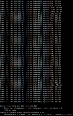

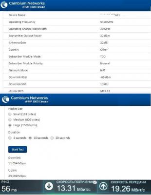

Есть новые тесты от другого провайдера. Поменяли Рокет Титаниум с 44 клиентами -Нанобриджи/NBE/PBE M5 на Камбиум ePMP c 84 клиентами ( 45 Elevate UBNT, остальные -родные). Описание здесь.   https://local.com.ua/forum/topic/54165-epmp-cambium/page-66?&
Камбиум сектор работает с UL/DL frame ratio 25/75, синхронизирован с соседним сектором  c FR.  Вот скрин загрузки  сектора в 40МГц  (84 клиента) и спидтест  самого дальнего ( 7 км) клиента.
Базу ePMP GPS Sync с 85 клиентами ( 45 из которых UBNT Nanobridge/Powerbeam Elevate) перевели в режим TDD Flexible. Тарифы 2/4/8 Mbps.
На скринах представлена дневная загрузка сектора в 40 Мгц- max утилизация сектора составляет 84 Mbps, задержка ( пинг 1472 байта) avg 51 ms, спидтест тестового самого дальнего ( 7 км) клиента в часы пик - DL 18 Mbps, UL 51 Mbps. На тестовом клиенте шейп снят.
На скринах представлена дневная загрузка сектора в 40 Мгц- max утилизация сектора составляет 84 Mbps, задержка ( пинг 1472 байта) avg 51 ms, спидтест тестового самого дальнего ( 7 км) клиента   в канале 40 Мгц  в часы пик - DL 18 Mbps, UL 51 Mbps. На тестовом клиенте шейп снят.
В канале 20 Мгц - макс дневная загрузка сектора в 20 Мгц составляет 60 Mbps,  Спидтест  DL 18 Mbps, UL 51 Mbps
