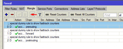

49rpam Posted February 28, 2017 Posted February 28, 2017 Подскажите как удалить правило из фаервола удаленно. А то хочу преастроить абонов в роутер а по маку не пускает. При удалении выдает ошибку:
ua.feldsher Posted February 28, 2017 Posted February 28, 2017 Правило создано динамически..... Кто его создает?

Barabashka.yury Posted February 28, 2017 Posted February 28, 2017 Система НЕ МОЖЕТ УБРАТЬ ВСТРОЕННОЕ ПРАВИЛО Он же говорит черным по белому. Откуда оно взялось - хз, надо смотреть что у вас настроено. Но вообще, я бы сделал сброс конфигурации, НЕ ПОДКЛЮЧАЛ дефолтную, которая подходит не всегда для работы, и добавил руками нужные правила, А использовать дефолтную + лепить к ней кучу правил... не комильфо )) судя по всему это правило для подсчета пакетов через фасттрек? ну по картинке если...

dr.ghost Posted March 1, 2017 Posted March 1, 2017 Здесь ключевое слово fasttrack. Погуглите. Да и это всего лишь счётчик. Отключать fasttrack не советую. Правило уберётся если эту фичу отключить.
BlackVS Posted March 1, 2017 Posted March 1, 2017 Если точнее - dummy правило исчезнет после удаления правил fasttrack не сразу, а после того, как завершатся все соединения его использующие. Если память не изменяет, то задержка может быть до 10 минут. Ну или перегрузить роутер. А почему по маку не заходит... бывает %) Во-первых, ПК должен быть как минимум в одном сегменте с микротиком. По этой причине, к примеру, winbox по маку просто так не видит микротик через wine. Во-вторых - бриджи есть?
