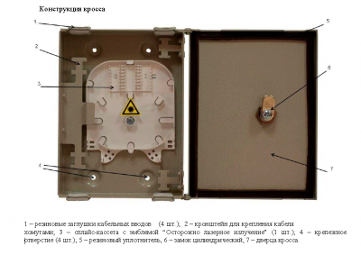

Какая модель комутационного бокса изображена ?
Где? Если Вы про домовой шкаф, то ОРШ-НПВ.

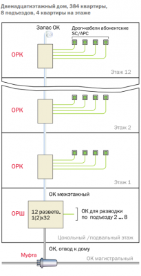

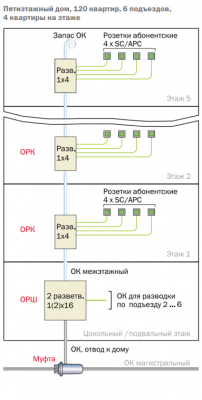

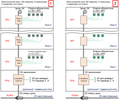

При построении PON в многоквартирных домах наша компания в основном использует три варианта, так или иначе, в разных вариантах, в разных комбинациях, но фактически это два варианта (на рисунке в приложении помечены 1 и 2), и еще несколько рисунков, это примеры разных вариантов для типовых домов:
Вариант 1. «Каскадная схема»
Вариант 2. «Единый центр сплитирования»
Вариант 3. «Комбинация первого и второго вариантов»
Оптический кабель из муфты поступает в домовой шкаф (ОРШ). Для обеспечения эффективного обслуживания сети, а также для снижения затрат на начальном этапе подключения абонентов, целесообразно использовать единый домовой кросс. Домовой кросс обычно выполняется на базе пылевлагозащищенного антивандального шкафа и устанавливается в подвале здания или на техническом этаже.
Деление оптической мощности происходит внутри домового кросса, где размещаются разветвители первого каскада деления 1(2)x16. Далее из кросса выходят межэтажные оптические кабели и расходятся по разным подъездам. В качестве межэтажного используется ОК со свободным сердечником, состоящим из одиночных волокон – ОК-КСО-Вннг(А). Кабель ОК- КСО-Вннг(А) позволяет выделить абонентское оптическое волокно из сердечника и смонтировать его с пигтейлом в этажной распределительной коробке (ОРК). Применение кабелей ОК- КСО-Вннг(А) с волокном G.657 позволяет минимизировать размеры ОРК для размещения их непосредственно в стояках.
Внутри ОРК установлен разветвитель второго каскада деления 1х4, вход которого через адаптер соединяется с волокном межэтажного кабеля, а выходы подключаются к абонентским адаптерам. Использование ОРК с адаптерными портами позволяет полноценно протестировать межэтажный кабель после окончания монтажа и сводит к минимуму проблемы подключения абонентов, связанные с ошибками сварки и коммутации волокон.
В квартире абонента устанавливается абонентская розетка с адаптером SC/APC. Для подключения абонента следует использовать специальные абонентские дроп-кабели в жёсткой оболочке 3,0 мм с волокном G.657 соответствующей длины. Абонентский дроп-кабель подключается к адаптеру ОРК, а противоположный его конец прокладывается в квартиру абонента и вводится внутрь абонентской розетки.
При невозможности прокладки оконцованного коннектором дроп-кабеля следует использовать дроп-кабели удвоенной длины. Разрезанный пополам дроп-кабель прокладывается без соединителя, обрезается по месту и оконцовывается не полируемым коннектором или приваривается пигтейл.

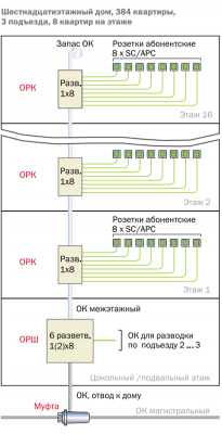

Деление оптической мощности происходит внутри домового кросса, где размещаются разветвители 1(2)x32. Далее из кросса выходят межэтажные оптические кабели и расходятся по разным подъездам. В качестве межэтажного используется ОК с сердечником свободного доступа, состоящим из состоящим из одиночных волокон или многоволоконных модулей – ОК-КСО-Вннг(А)   Если используется модульный кабель, то число модулей в межэтажном ОК выбирается исходя из этажности здания, а количество волокон в модуле – исходя из количества абонентов на этаже. Данный кабель позволяет выделить модуль с оптическими волокнами из сердечника и смонтировать абонентское волокно с абонентским пигтейлом в этажной распределительной коробке (ОРК).
Применение кабелей ОК- КСО-Вннг(А) с волокном G.657 позволяет минимизировать размеры ОРК для размещения их непосредственно в стояках. Извлеченные из кабеля волокна внутри ОРК свариваются с пигтейлами, которые подключаются к адаптерам. Использование ОРК с адаптерными портами позволяет полноценно протестировать межэтажный кабель после окончания монтажа и сводит к минимуму проблемы подключения абонентов, связанные с ошибками сварки и коммутации волокон.
Для подключения абонента следует использовать специальные абонентские дроп-кабели в жесткой оболочке 3,0 мм с волокном G.657 соответствующей длины. Абонентский дроп-кабель в квартире абонента подключается к абонентскому устройству (ONT), а свободный конец кабеля прокладывается на лестничную площадку, где подключается к адаптерному порту ОРК.

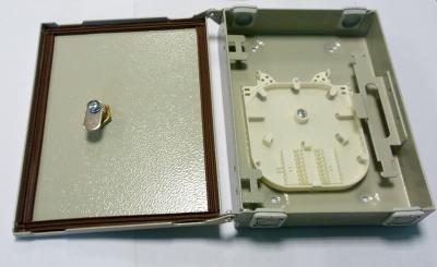

Бокс этажный настенный БЭН-12-1.
Бокс предназначен для установки на этажных площадках и подключения кабеля абонентской разводки с применением сварных соединений или механических соединителей. Использование в боксе сварных соединений позволяет обеспечить небольшие размеры. Бокс оборудован замком для предотвращения несанкционированного доступа и защищен от влияния окружающей среды (влага, пыль) благодаря герметизирующему уплотнителю из резины на дверце корпуса. Конструкция бокса предусматривает крепление кабеля при помощи кабельных стяжек и укладку запасов распределительного и абонентского кабеля и позволяет производить установку бокса непосредственно на стены помещений (или на металлоконструкции).
Бокс выполнен в виде металлической коробки с открывающейся на петлях дверцей со встроенным цилиндрическим замком обеспечивающей механическую защиту всех внутренних компонентов бокса. Замок является съемным и крепится гайкой с внутренней стороны дверцы. Корпус изготовлен из стали толщиной 1,5 мм с нанесенным порошковым способом лакокрасочным покрытием серого цвета с внутренней и наружной стороны коробки. Кассета прикреплена к корпусу винтовым соединением. Все отверстия для ввода кабеля закрываются герметичными резиновыми заглушками. Общее количество отверстий для ввода кабеля в количестве 4 шт. позволяет ввести в кросс до 2-х оконечных или 1-х транзитных оптических кабелей диаметром до 14 мм и вывод до 12-ти абонентских патчкордовых кабелей. Сплайс-кассета позволяет разместить гильзы КДЗС (до 12 сварных соединений ОВ). Конструкция кассет и кросса обеспечивает индивидуальное размещение и укладку ОВ с радиусом изгиба не менее 30 мм.
Габаритные размеры (ширина х высота х глубина), мм - 160х210х43
Вес, кг - 1,5
