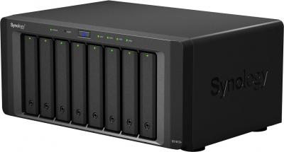

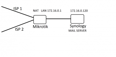

Ввиду последних блокировок почтовиков, решили поднять свой почтовый сервер на базе уже имеющегося NAS Synology (встроенные возможности mail сервера).
Но есть небольшая задачка по доступу извне. На Микротике проброшены порты для доступа извне на Mail Server. На домене - две МХ записи, т.е. по приоритетам письмо может прийти как через ISP1, так и через ISP 2 (map во вложении). Но при неправильном вводе пароля на аккаунт почты с мира несколько раз, Mail Server блокирует адрес шлюза (т.е. Микротика). Как заставить его видеть реальный адрес взломщика в инете, а не шлюз (т.е. за NAT-ом видеть реалки)? Варианты?

Відключити НАТ на Мікротіку. Або викинути його взагалі, і поставити 2 мережеві карти (окрему під кожного провайдера) на поштовому сервері.
Имею в виду, что не нужно маскировать соединения снаружи на сервер - тогда в пакетах сохранится исходный ip адрес источника.
Edited by BlackVS
Спасибо, вот думаю как лучше настроить эту связку
Это не обычный комп, а готовое устройство Synology, поэтому вариант с картами отпадает ...

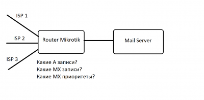

хотелось бы посмотреть пример настроек на 3 провайдера для такой схемы, когда MAIL server находится за Микротиком (без НАТА как пробросить дальше, чтобы и инет на мейл сервере был)
Нужно понимать, какие должны быть А записи, MX-записи, MX-приоритеты
Edited by антоха
Маршрутами с разной метрикой, для каждого прова, для дефолта.

По настройкам микротика уже все решили, працюэ без НАТ-а, спасибо за подсказку ...
По размещению сервера очень благодарен за калькуляции, но электричество не вопрос, а вот размещение именно у нас ...
Вопрос по ДНС записям в настройках домена, кто сможет привести наглядный пример с приоритетностью, чтобы в случае падения ISP1 +RealIP, письмо все-таки дошло через ISP2 + RealIP?
