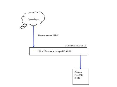

Здравствуйте уважаемые господа специалисты!
Подскажите пожалуйста, есть схема (также прикрепил картинку): Провайдер - Dlink 3200-28 - Сервер FreeBSD
Провайдер выдает подключение по РРРоЕ, напрямую без коммутатора все работает, через коммутатор нет. В коммутаторе 2 порта объединены в отдельный нетегированный VLAN. Подключение забираю с помощью MPD5. Подскажите что еще настроить чтобы пропустило РРРоЕ?
pppoe circuit_id_insertion выключен?
Ну а в mpd на какой интерфейсе забираете?
На em0
Прикрепляю конфиги и лог
выключен

В длинке где-то настройки кривые.
Traffic segmentation включен(выключить), storm control включен в жестком режиме(выключить), влан между портами криво прописан.
