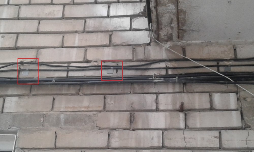

При советах был метод приклеивания крепежных скоб для крепления кабеля по стенам зданий, поверьте по сей день не оторвать.

эт как ?
Пробойни , кувалда  и закат солнца в ручную.
Сам ищу из чего состоит эта смесь в преддверии стройки по укр телефону, у меня на доме так закреплен один из кабелей. Сделаю фотку выложу сюда. Метод без шума и пыли, единственное это то, что сегодня проклеял скрепы по стене а завтра проложил кабель,

Вот один из вариантов клеящей смеси -  Металл к бетону можно приклеить смесью такого состава (частей по массе): • Цемент марки 500 или 600 – 97 • Хлористый кальций – 3 • Вода – до сметаноподобного состояния.
второй вариант - клей Enkolit.

как сделаете видео сюда выложите , пожалуйста . Интересно на сколько крепко соединение , скрепу на замок хоть получится закрыть?
