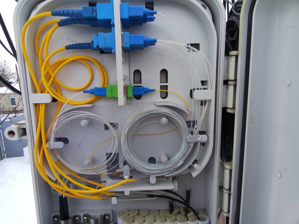

5 минут назад, Dimkers сказал:
Ценник на депсе - 268. Каждый раз снимать и разбирать - я ипал. Можете не демонстрировать.
Возможно. Давненько не покупал. 268 это сильно далеко от хорошего пон-бокса?
6 минут назад, Dimkers сказал:
?? Вы бокс открывали?
Да.
7 минут назад, Dimkers сказал:
Абонов отстегнул прям наверху и снимай как муфту, только кабеля транзитные. В чем трудности?
Трудности - отрубить 16 абонентво на неопределенный срок.
Распутать 16 шнурков
Опять завести и уложить 16 шнурков.
Это не трудности, в принципе. Так, неудобства.
Но муфта опускается без этих неудобств.

10 минут назад, Dimkers сказал:
Я вот не пойму. Вы ПОН бокс в руках держали вообще?
Да.

10 часов назад, Dimkers сказал:
Просто - взял FTTH+взял SC-SC 3м патч(желтый с синими SC на концах)+30-40см термоусадки. Патч разрезал. Кусок наварил на кабель, усадил FTTH гильзой, сверху натянул термоусадку, провел зажигалкой.
спс, но интересует именно кругляк 5мм, так как он уже в пон-боксе, тока надо переделать на пон
9 часов назад, DerJaeger сказал:
зачистил оболочку. стараясь не повледить несущие стеклопрутки. Вскрыл модуль. Так чтобы из оболочки торчало 30-40 мм модуля и 90-100 мм волокна.
Надел на пигтейл (600-700 мм) 250 мм термоусадки. Сварил.
Зажигалкой усадил термоусадку. Примерно по 40 мм по краях!!
это с кругляком?
пс. если кому не трудно можете на видео показать процесс выполнения с кругляком? уж очень не хочется наделать лишних ошибок и потом бегать и искать проблему
