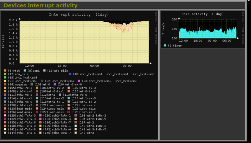

Помогите решить проблему. Есть сервер: Intel(R) Core(TM) i7-3770 CPU @ 3.40GHz,  Intel Corporation 82599ES 10-Gigabit SFI/SFP+ Network Connection (rev 01).
На нём вращается биллинг, шейпер. За ним около 1к клиентов (pptp). В моменты пик (а то и ранее), очень высокий уровень system interrupts и не равномерно по ядрам. Оптимизации по типу smp_afinity, ethtool -K -G и так далее выполнены, но эффекта особого не дают. На сетевой карте, наблюдаются RX mcast потери. Сетевуха одна, на ней вращается порядка 20 вланов.
