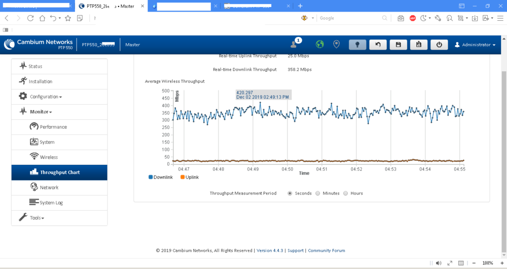

PTP550 v.4.5-RC34, режим Flexible, 1 канал- 80 МГц. Очень многообещающе!

В городе туман, видимость 300 м, а ptp550 вдруг пропёрло и поднялась модуляция, ну и тесты на 100 мбит больше показывают...
@Alver как такое может быть? Обычно модуляция наоборот падает!
P.S. 18 км
Edited by BALTAR
Изменения
Share this post
21 минуту назад, BALTAR сказал:
P.S. 18 км
Упали сигналы и трафик у устройств- создающих помехи  для Кабиум, то есть снизилась интенсивность помех и   у Камбиум поднялась модуляция и скорость .
