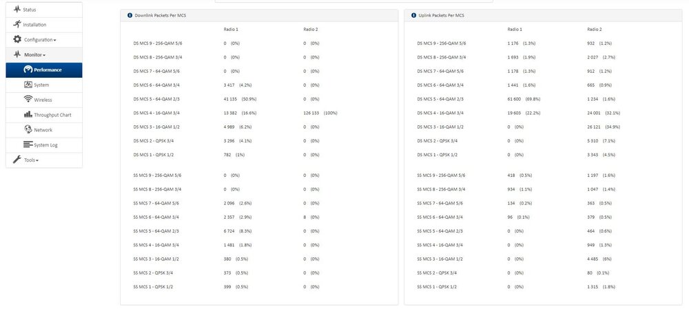

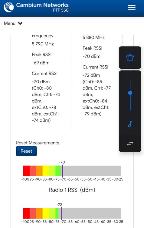

Что касается скорости на скрине. У вас по прежнему недостаточный сигнал. Смените пигтейлы на обеих сторонах и добейтесь нужного сигнала. Он у вас вообще расчетно должен быть -47 дБм, ну даже  если  частично  перекрыт Френель, пусть будет -50-55дБм. Тогда вы  поднимете высокую модуляцию 256QAM  получите требуемый результат, насколько я понял не менее 400М в двух каналах по 40 МГц. Смотреть на какой модуляции  ( в %) у переданному кол-ву  пакетов) работает канал нужно в Monitor-Performance.

5 часов назад, Alver сказал:

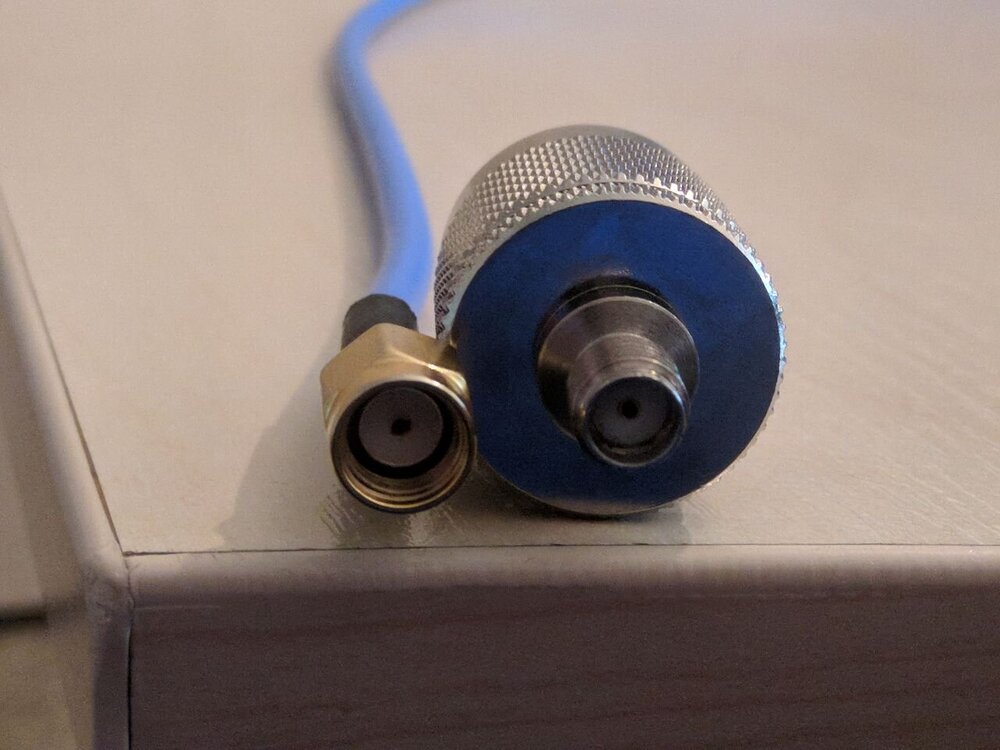

Так там две мамы? Как оно вообще работало...
На - 74/-75 и работало....

Адрес шлюза не менятся, он просто оказывается то за мастером то за слейвом, accessом всё загнали и норм...

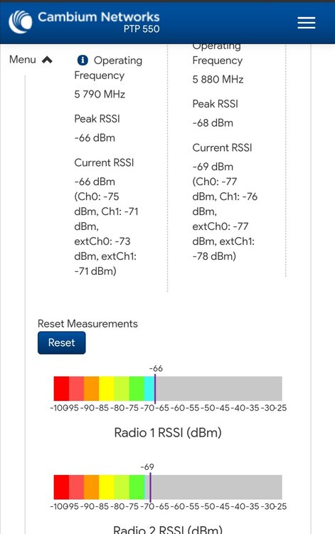

С переходником писец конечно, на фото до и после самены со стороны мастера.
И тест скорости после замены.

Зайдите в Monitor-Wireless. Сделайте сброс счетчика. Потом сделайте прогон теста 20 сек. И вышлите скрин Monitor-Wireless
Сорри нужен скрин Monitor-Performance , где распределение модуляций. Но сигнал все равно  не соответствует расчетному и  256QAM 5/6 не поднялась
Изменено пользователем Alver
4 часа назад, Alver сказал:

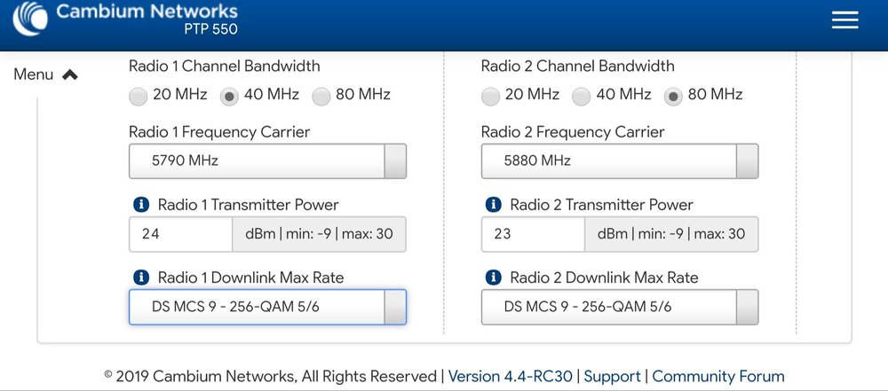

1 минуту назад, Alver сказал:
 Вы ограничили DL radio 2 на 16QAM. Зачем ?  Проверьте.
Не ограичивал, все модуляции на максимум выставлены

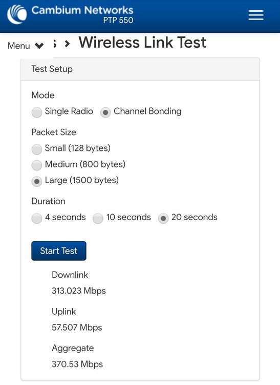

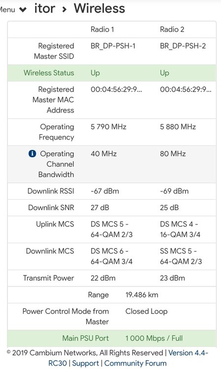

7 часов назад, Diter_ua сказал:
на 120 мгц ширине канала всего 370 мбит трафика = что-то слабовато...
В канале 80 Мгц система 100% работает на низкой модуляции 16QAM 3/4 ( см Monitor-Performance)
В канале 40 Мгц система также  работает на  модуляции 16QAM 3/4 -64QAM2/3.
А скорость соответствует модуляции.
Чтобы поднять скорость нужно поднять рабочую модуляцию , а для этого нужно  поднять сигнал RSSI. Он по каким то причинам низкий -67,-69 dBm. Для 256QAM 5/6 нужно -57 dBm. А если есть помехи,  то еще выше.
1 час назад, Alver сказал:
Со стороны слейва пигтейлы не поменяны ещё...
Я просто поражаюсь с некоторых. Тестировать систему заведомо неисправную (смонтированную с ошибками) это конечно зашквар. Вы бы её ещё без антенн тестировали. А так да, камбиум конечно овно ещё то (сакразм). Спалить железки за 1,5к не очково?
