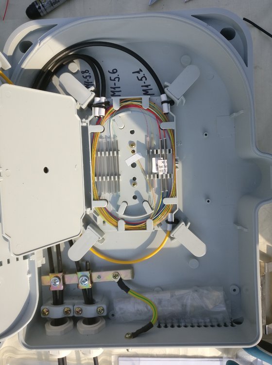

Если очень нужно ... :) Личный рекорд :)
1 минуту назад, linknet сказал:
Покажи мне это враньё... Ты видел как работаем, ты присутствовал при нашей работе?
Не  надо ни кому ничего доказывать .
Оно того не стоит.

8 минут назад, linknet сказал:
Конкретно про вранье. Ты на реальную коробку, картинка ниже, сказал ушло 40 минут. Но это вранье.
Ты даже не смог ответить на вопросы. И причина понятна, вранье будет видно сразу)))).
Может со второй попытки ответишь????
1. 3 кабеля зачистить, промыть, отмерить, надеть гильзы и закрепить в кассете - сколько времени???
2. Разварить 14 сварок, из них 3 процентных делителя, тоже отмерить, уложить и разварить - сколько времени???? (Какой сварочник, хочу сравнить по паспорту время сварки и прогрева гильзы)
3. Поставить адаптеры, уложить делитель на 8 и на 4,затем повтыкать их в адаптеры - наверное у вас на это секунды идут???)))
4. А в схему смотреть, что б никаких ошибок не было - это вообще наверное доли секунд???
5. Провести измерения - сколько времени?
6. Повесить коробку или закрепить - сколько времени????
Даже если 40 минут делим на просто 14 сварок, то получится меньше 3 минут на сварку.. и это с учетом сколов, сварки и печки))))))))))
А если учесть что нужно зачистить 3 кабеля, уложить их, отмерить, уложить 3 процентных делителя, тоже предварительно отмерив, уложить два делителя на 8 и на 4... поставить адаптеры, воткнуть в адаптеры....
В чем прикол тут врать?????? Смысл????
