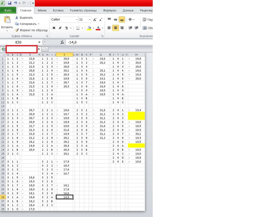

Это мои данные, причем голова 4-х портовая, с одного порта через сплиттер 1*4 включено 4 ветки, с трех остальных портов, через сплиттер 1*2 = ещё 6 веток ... Это для экономии средств на старте. Отнимите с веток около 7 дБ для тех которые с 1*4, и 3 дБ для тех которые 1*2 ... Разберетесь с каких отнимать-то ? Да, есть пару боксов с "ненормальным сигналом":один больше "нормы" на 3 дБ , один меньше на пару, - но я к ним ещё вернусь и разберусь ...
ЗЫ: Есть ещё такой нюанс как "разбаланс ветки" когда не допускается что-бы разные уровни сигналов были  с отклонением не более 2-3 дБ ... Есть мнение (не доказанное, но ... ) что при таких отклонениях, - АРУ (Автоматическое регулирование Уровней сигнала) на голове  - сходит с ума ...
