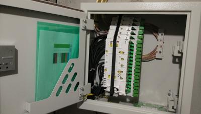

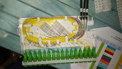

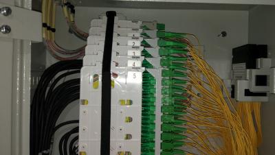

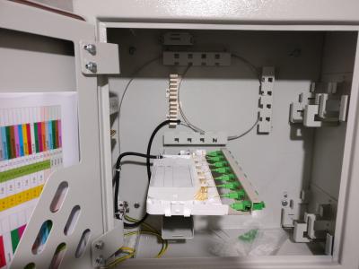

От мені цікаво, всі кажуть про якість, а приклади вашої якості? Фото ваших же робіт? Чому ніхто не скине) Для прикладу, як потрібно.
  В 20.05.2018 в 18:26, Yurkovets2014 сказав:
Expand
Ну вот например наши сварщики варят... в другом разделе про PON в многоэтажках есть больше фоток...
Відредаговано uacity
  • Thanks 1

Ось, слова закріплені доказами, красиво)
  В 20.05.2018 в 22:01, uacity сказав:
Expand
Отлично, можно сказать даже образцово!
А не могли-бы Вы, сказать, можно в личку, дабы избежать очередного холивара, сколько времени Ваши спецы потратили на подобный патч ? Реально интересно. И сколько человек было занято в процессе.
