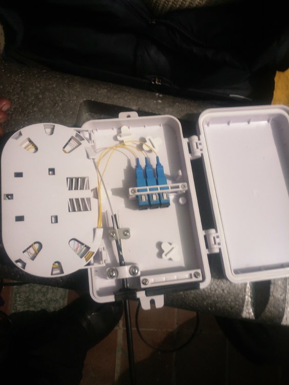

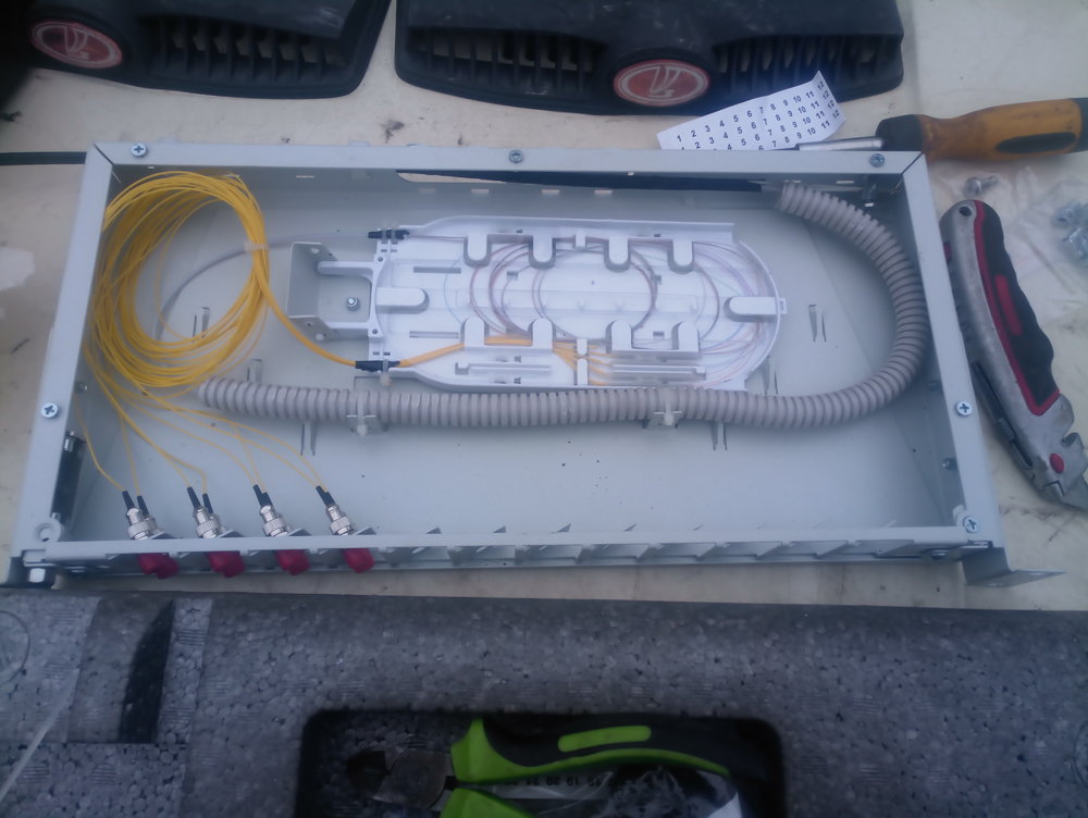

16 часов назад, hex@set сказал:
обычно, режут нужные длинны соответственно схеме работ и перематывают прямо на базе на катухи поменьше
обычно, точно расчитать нужные длинны проблематично. Потом плодятся "запасы" по 30-50-70-100 м.
Обычно тоже стараюсь тянуть цельным куском по максимуму. Особенно интересно тогда, когда волоконность 8 и больше, а локально рабочее только одно.
  • Like 1
8 минут назад, hex@set сказал:
Попробуйте и боксы на базе собрать и подготовить по максимуму. :) Удивитесь в разнице производительности
По-моему так делает каждый. Исключение только когда надо вываривать в боксах только пигтейл а plc ставить не надо.
7 часов назад, hex@set сказал:
Тоже самое. "Нужные длины", это образно,,  (скорее расчетные и удобные в работе).
Попробуйте и боксы на базе собрать и подготовить по максимуму. :) Удивитесь в разнице производительности.
Пробовал, понравилось, только так и делаю. Как минимум - картонные коробки с прочим хламом от муфт туда-сюда возить не приходится и места не занимают.
Ох не знаю, насчет бегать пешком, по мне так удобнее херануть лестницу на крышу (не привязывая), доехать до следующего бокса, выкинуть на капот/багажник аппарат, инвертер и на капоте же варить. Мусор в багажник. ИМХО это проще, особенно, если нет возможности привлечь второго человека для спускания запаса со столба и закидывания бокса наверх. Также считаю, что наваривать пигтейл на делитель дома нецелесообразно, теряется самая мякотка подготовительных работ, ведь под столбом один черт придется разматывать по-новой делитель (а иначе как его транспортировать в боксе, не гамузом же, да и если их там >1, то ещё и номиналы подглядывать), а вот сплиттер это да, его проще поставить заранее. По поводу станин для катушек: вертикальная лично мне видится удобнее, потому что опрокинуть набок любую бухту всяко легче, чем кантовать. А насчет морды бить - господа, фу такими быть. Взрослые все люди.
Я привык варить сидя в авто, у меня все под рукой разложено,лесницу так же не вяжу от бокса до бокса. Когда ходишь пешком то каждый раз приходится разбирать, собирать инструмент теряя время, варить сидя на земле где ветер гонит пыль в сварочник.
6 часов назад, Vladislav_Kh сказал:
Все зависит от того по какой "системе" работает заказчик. Если варишь свою личную сетку то все делаешь каждый раз одинаково. А если работаешь на подряде приходится всегда подстраиваться под их систему. Кто то абонов подключает готовыми патчами через адаптеры (каплера), кто то тянет лапшой под разварку. Если готовыми патчами то адаптеры и абонентский делитель собираю дома по свободе.

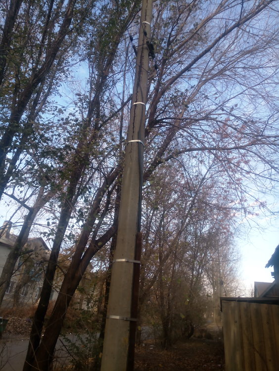

Грунт мы не делали, делали другие подрядчики. Мы ставили муфту и выводили магистраль на опоры для запуска узла. Ну и дальше уже по опорам строили ветки, за неделю построили (завершаем) 3 ветки, параллель уже включили 50 абонов. В пятницу приёмка.
