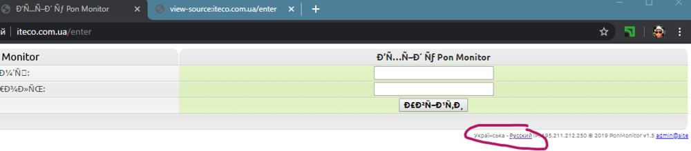

14 часов назад, Darth Vader2 сказал:
В силу того, что скучно, я нашел файл onu_detail.php, результат в браузере у меня:
Ethernet РїРѕСЂС‚ ID
Сейчас ради интереса буду искать у себя причину такого отображения.
p.s. дело в кодировке, по умолчанию на сервере windows-1251, а должно быть utf-8. Файл настроек апача или добавить в conf.d нужный конфигурационный файл. К примеру такой:
Alias /test /usr/share/test
<Directory /usr/share/test/>
AddDefaultCharset UTF-8
   AllowOverride All
   Order deny,allow
   Deny from All
   Allow from "ваш ip без кавычек"
</Directory>
После изменений:
Ethernet порт ID
<Directory "/usr/local/www/apache24/iteco">
запустив phpinfo()
результат -
default_charset UTF-8UTF-8
default_mime type text/html text/html
всерівно крякозябрі....
щось на сервері не хватає ? якогось модуля ?
Создайте файл .htaccess, укажите в нём содержимое
смотрите вывод в браузере, кодировка должна соответствовать UTF-8
меняйте на
AddDefaultCharset WINDOWS-1251
смотрите вывод в браузере, кодировка должна соответствовать WINDOWS-1251
Закиньте в директорию обрезанный файл onu_detail.php, в котором оставьте только это (не копируйте отсюда, отредактируйте свой файл):
<?php
    echo '<table class="features-table" width="100%"><thead><tr>';
    echo '<td class="grey">Ethernet порт ID</td>';
    echo '<td class="grey">State</td>';
    echo '<td class="grey">PVID</td>';
    echo '<td class="grey">Manage</td>';
    echo '</tr></thead>';
    echo '<tbody>';
Открывайте его в браузере, меняйте кодировку и ищите причину, почему у Вас слово "ПОРТ" отображается кракозяблами.

Я скопировал файл в другой (123.php)
открываю в браузере - меняю в .htaccess и в httpd.conf charset default - windows-1251, utf-8
а в браузере всегда отображается правильно слово ПОРТ...
а на самой странице - кряки %(((
я уже не знаю где копать....
http://iteco.com.ua/123.php - обрезаный onu_detail - текст ОК
http://iteco.com.ua/ - index.php - текст кряки

поменял. Никаких изменений :(
удалил полностью строчку - тоже без результата
8 минут назад, camchatix сказал:
без результата
у вас что-то криво в настройках апапача
в современных веб-серверах и браузерах уже давным давно забыли про всякие кодировки и т.п.
создайте в веб директории файлик с содержимым:
<?php
phpinfo();
откройте его в браузере и покажите, что вывело
7 минут назад, VitalyMoiseev сказал:
<?php
phpinfo();
http://iteco.com.ua/t.php
с апачем все ок, и с файлами все ок.
Криво с кодировкой в базе. Либо не та кодировка в самой базе, либо криво залили дамп таблицы texts
У вас текст формируется, скорее всего, не на странице, а всасывается из базы (не?). Так-как кодировка стоит UTF-8, а "кракозябры" в cp-1251 (win). Надо либо у источника текста менять charset, либо у страниц его менять.

1 час назад, vop сказал:
тот крякозаберный текст из PHP файлов отдается клиенту а не с базы...
39 минут назад, camchatix сказал:
это вы мне рассказываете, что там откуда отдается? :)
с базой все ОК, значит дамп залили криво

Вот код: Надпись "Вхід у Pon Monitor" - она из базы, надписи "Українська - Русский" - они из файла.
Как и чем зщаливаете дамп таблицы в базу?
Відредаговано VitalyMoiseev
PhpMyAdmin откройте, посмотрите в таблице pm_texts текст как отображется?
Первый пример ничего общего с базой не имел. А теперь действительно на базу указывает всё. Комплексная какая-то проблема?
Відредаговано Darth Vader2
насколько помню, через PhpMyAdmin лучше дамп заливать заархивированным, чтоб избежать перекодировки файлов
Большое спасибо что помогли и за ваше терпение ВСЕМ!
база создавалась с кодировкой УТФ8. Таблицы тоже проверил - все УТФ8
скачал файл с сайта, на сервере unzip ponmon.zip. Потом mysql -uroot -p -D pon <pon.sql
файл дампа заливался в базу с кряками.
поставил phpmyadmin -  в таблице кряки. удалил таблицы, импорт файла в браузере через phpmyadmin - и все ок. таблица pm_texts в порядке
Спасибо что помогли!

service apache2 restart
и файл .htaccess
#Options +FollowSymLinks
DirectoryIndex index.php
IndexIgnore */*
AddDefaultCharset UTF-8;
RewriteEngine on
# if a directory or a file exists, use it directly
RewriteCond %{REQUEST_FILENAME} !-f
RewriteCond %{REQUEST_FILENAME} !-d
# otherwise forward it to index.php
RewriteRule . index.php
Логи апача
[Fri Nov 08 13:00:46.456748 2019] [mpm_prefork:notice] [pid 2283] AH00169: caught SIGTERM, shutting down
[Fri Nov 08 13:00:46.534561 2019] [mpm_prefork:notice] [pid 3595] AH00163: Apache/2.4.29 (Ubuntu) configured -- resuming normal operations
[Fri Nov 08 13:00:46.534624 2019] [core:notice] [pid 3595] AH00094: Command line: '/usr/sbin/apache2'
[Fri Nov 08 13:07:59.156519 2019] [mpm_prefork:notice] [pid 3595] AH00169: caught SIGTERM, shutting down
[Fri Nov 08 13:07:59.234940 2019] [mpm_prefork:notice] [pid 3865] AH00163: Apache/2.4.29 (Ubuntu) configured -- resuming normal operations
[Fri Nov 08 13:07:59.235005 2019] [core:notice] [pid 3865] AH00094: Command line: '/usr/sbin/apache2'
[Fri Nov 08 13:09:49.081991 2019] [mpm_prefork:notice] [pid 3865] AH00169: caught SIGTERM, shutting down
[Fri Nov 08 13:10:39.454611 2019] [mpm_prefork:notice] [pid 958] AH00163: Apache/2.4.29 (Ubuntu) configured -- resuming normal operations
[Fri Nov 08 13:10:39.519527 2019] [core:notice] [pid 958] AH00094: Command line: '/usr/sbin/apache2'
Не пойму куда копать (
Відредаговано trsnah
