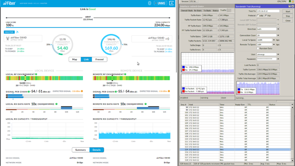

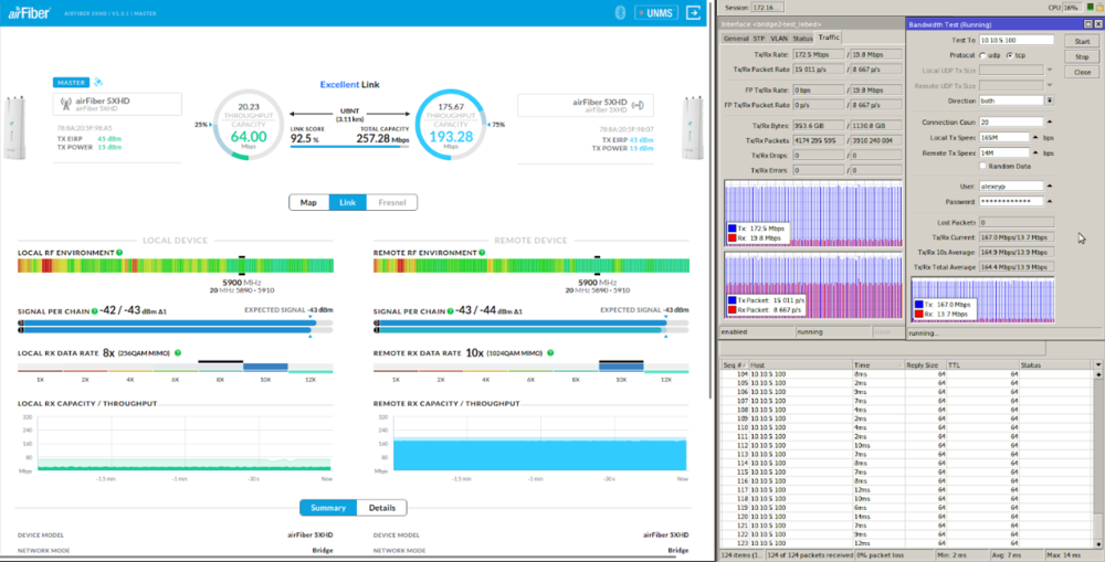

Есть тесты на 3 и 22 км с тестовым трафиком. 3 км:
22 км:
  • Like 1

Вообще-то AirMax AC сейчас очень популярен в России и многие на нем строят свои сети. Есть даже те, кто строят на одноканальных лайтбимах N, но там микросети в удаленных деревнях, где важна низкая цена и хоть какая-то связь.
В 22.04.2020 в 08:23, Alver сказал:
Я вам сказал КАК и в каких условиях надо сделать тесты на RB4011 и Iperf, чтобы было видно что они идентичны.
Напомните требования, пожалуйста.
И особенно очень интересуют сравнительные тесты  UDP/TCP на  RB4011, чтобы было видно что они неидентичны.

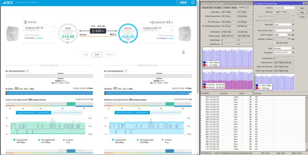

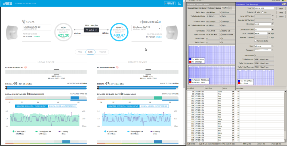

UDP:
TCP:
Разница хорошо заметна? Или опять тесты фальшивые?
