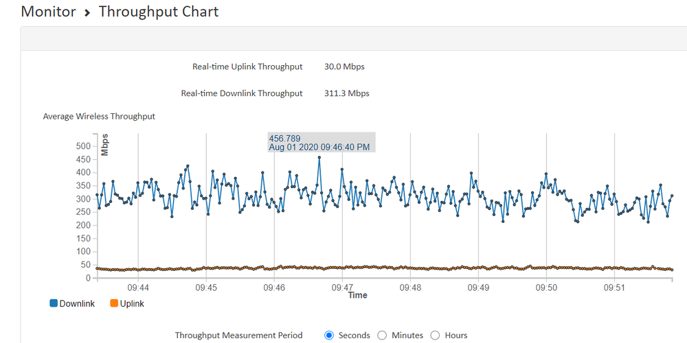

В  прошивке  4.5.4RC12 исправлен баг обработки малтикаст пакетов, который  в некоторых случаях ( там где было много  IPTV multicast трафика ) был причиной полки трафика  в 250-300 Mbps.
Этот баг  было замечен в опубликованных выше тестах Baltar, и  сейчас этот недостаток устранен.
Также вышла  4.5.6RС, где  помимо 5 мс появился  фрейм 2.5  и помимо  ePTP также есть режим  адаптивного деления фрейма TDD UL/DL=Flexible.
Это позволяет  в канале 40 МГц  выдать в Download 300+Mbps,  в 80 МГц -600+ Mbps.
Вот пример работы    PTP550 на 4.5.4RC12 на реальном трафике в одном канале 80 МГц TDD UL/DL= 25/75, что идентично работе Force 300 CSM в 80МГц
