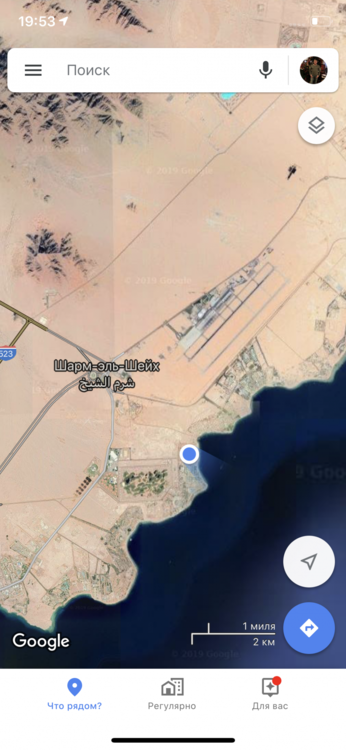

ты решил кого-то удивить фоточками из ебипта? рилли?
Это называется на что осталось когда продал сеть и биткоины.
