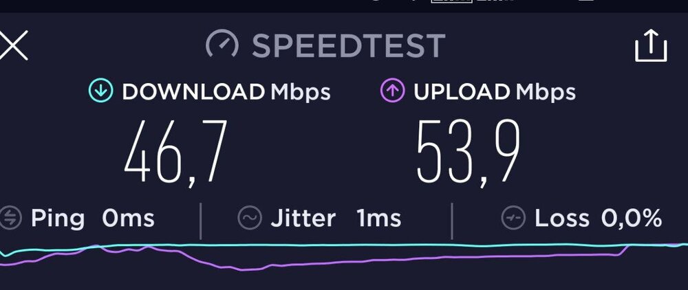

Ну  конечно пинг 0 мс и это через в радио и до  сервера  х.з где.
Сервер в 5 кілометрах :)
5 минут назад, andryas сказал:
пинг по радио не может быть 0 мс.  Покажи не скрине провайдера и сервер. У меня в Киеве к  Lifecell  или Воле , любому оператору , включенному точке обмена трафиком  в 5 км от меня  задержка 3 мс  от ноута  HP через домашний вайфай.
Изменено пользователем Alver
3 минуты назад, Alver сказал:

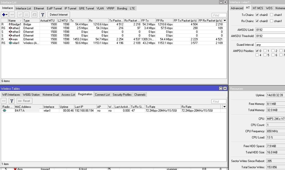

Славка так спешит ответить, что даже не читает вопрос. Скрин же подписан, 'по эзеру'.
Ну и скрин с 841nd я тебе уже кидал, ты его как-то решил не комментировать и продолжил линию партии.

На тобі ще один тест 1 чейн, 20 мгц (для повноти картини)
Закачка чуть меньша, бо через цей роутер дружина ще й телевізор дивиться )

Специально ради тебя, нашел тему двухлетней давности с моими скринами с 841n а так же комрадов.
Восстанови склероз.
