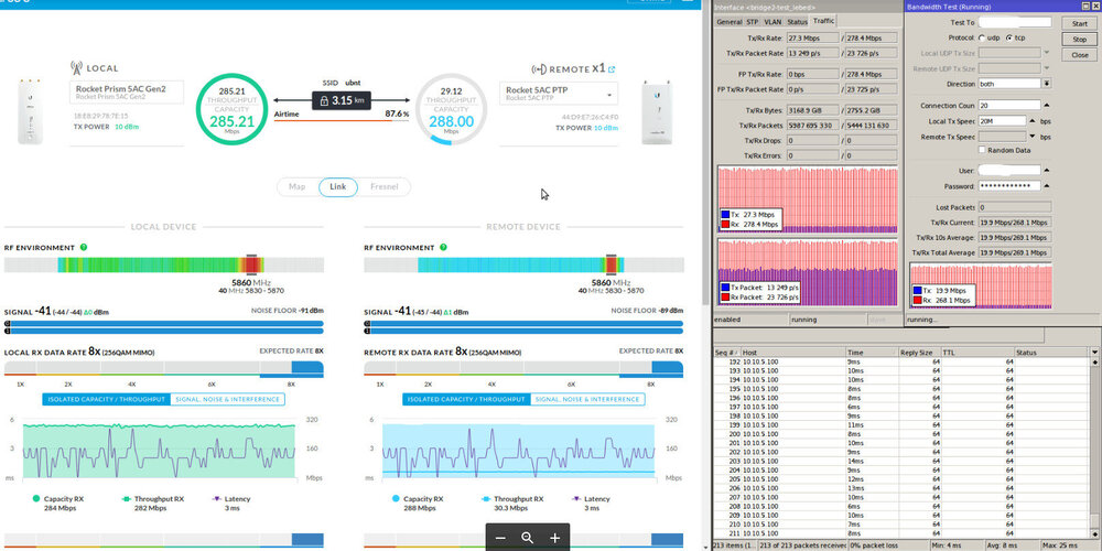

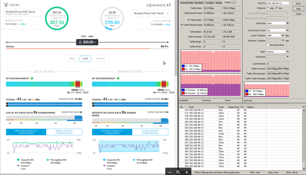

Итак, вчера я получил пару новых RP-5AC-Gen2, которые были напрямую соединены на столе через аттенюатор:
Прошивка оставлена с завода - XC.V8.5.10. Генерация ТСР-трафика с помощью RB4011. Полоса 40 МГц:
Upload трафик специально ограничен скоростью 20М, чтобы показать имитацию наиболее распространенного варианта использования (соотношение 1 к 10). На скрине не видно, но загрузка CPU рокета - 90~100%.
Полученный результат - 307.56/32.58, суммарно - 340 Мбит/с.

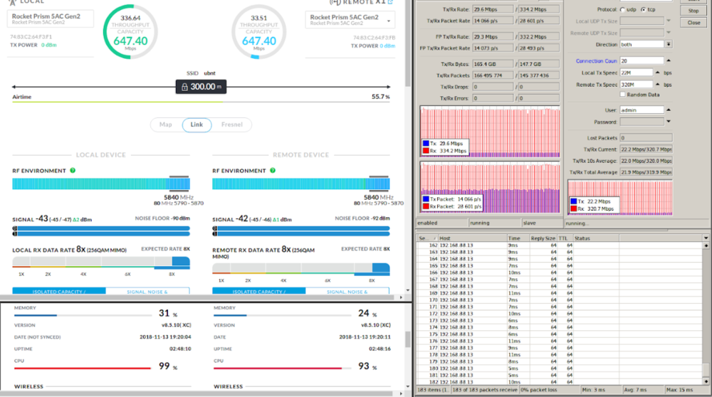

Полоса 80 МГц:
Полученный результат - 336.64/33.51, суммарно - 370 Мбит/с, т.е. прибавка относительно 40 МГц составила чуть менее 10%, а загрузка CPU все также около 100%.

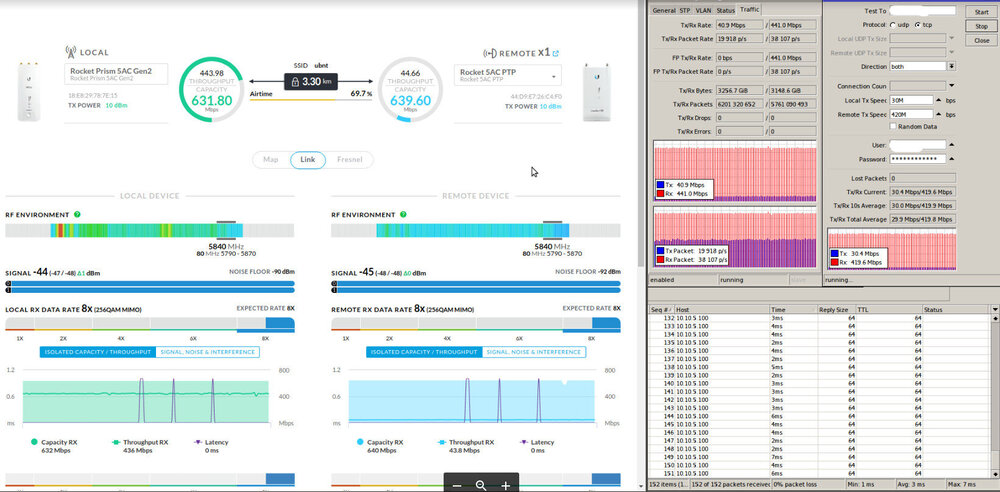

Летом прошлого года вышла бета-прошивка 8.7, которая уменьшила нагрузку на процессор и позволила значительно увеличить пропускную способность ТСР-трафика в 80 МГц.

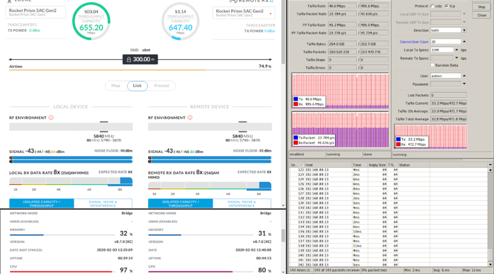

Обновляемся на 8.7 и видим следующие цифры в 80 МГц:
Полученный результат - 503.04/51.14, суммарно - 554 Мбит/с ТСР-трафика, т.е. прибавка относительно старой прошивки в одной и той же полосе 80 МГц составила 50%.
Причем видно, что процессор упирается в полную загрузку и возможности радио использованы не полностью, т.к. Capacity = 655/647 Мбит/с.
В полосе 40 МГц на новой прошивке 8.7 цифры практически идентичные, только CPU теперь загружен примерно на 50-60%.
Таким образом, это обновление может увеличить пропускную способность на линках в хороших условиях, где были получены максимальные модуляции в 80 МГц, но пропускная способность упиралась в 250-300 Мбит/с, а загрузка CPU доходила до 90-100%.
Обновляйтесь на 8.7 и делитесь своими результатами!

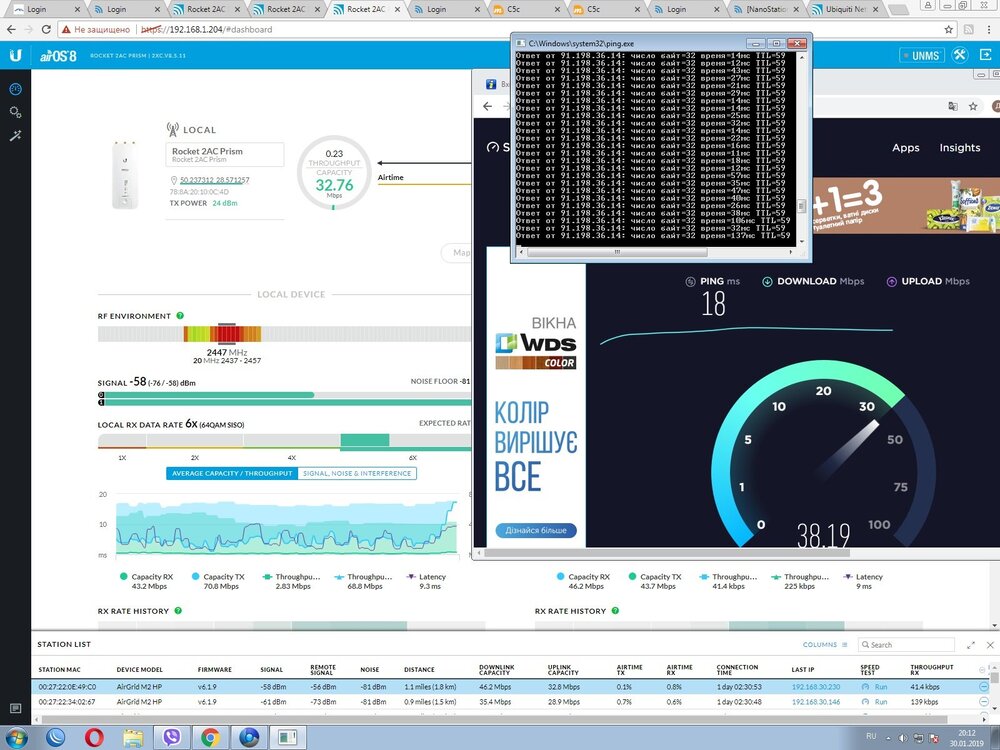

скрины делал давненько.

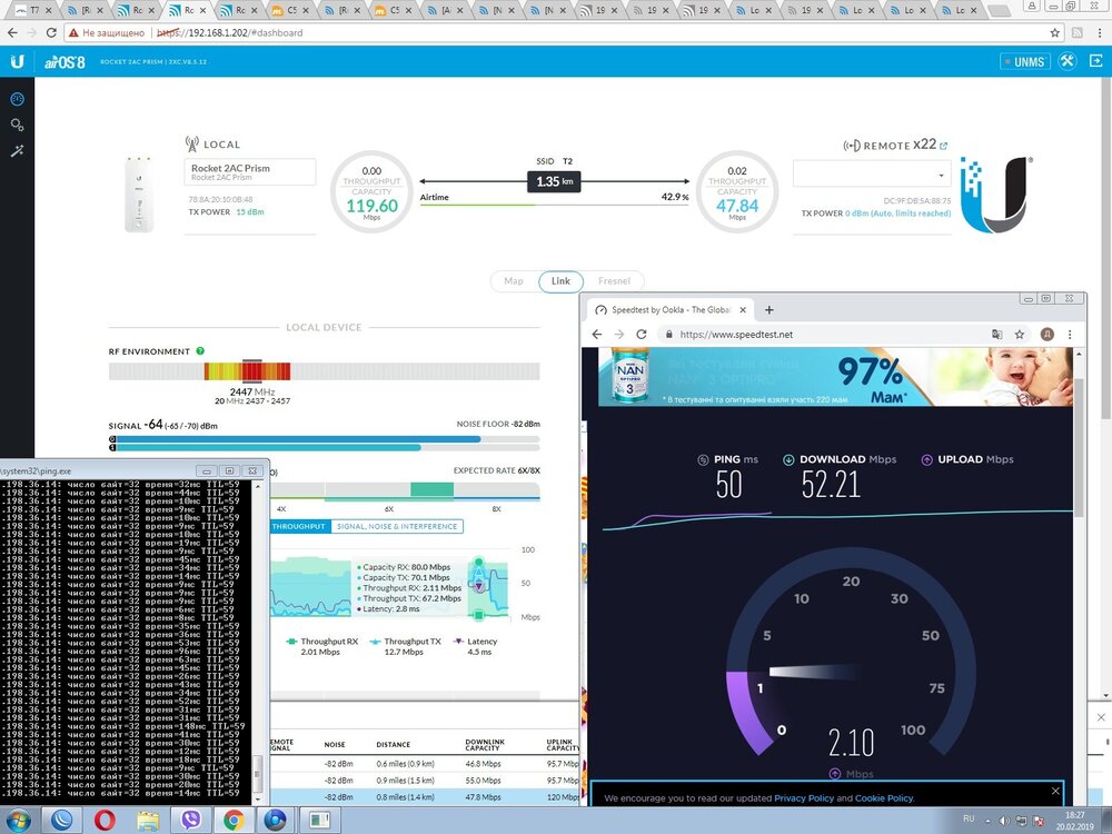

в общем в использовании у меня 5-7 базовых на rocket prism 2ac, на каждой 25-35 абонентких антенн с тарифами 5-6 и 8-9 мбит.
987.thumb.jpg.1278de9c97527bbe9094b31a29d7eaec.jpg4378.thumb.jpg.f921fcc0fa42ac3953ea8ba7e1100a3d.jpg
я являюсь одним с абонентов и на своей шкуре прочувствовал как оно работает: в 20 мгц базовая хорошо работает пропуская до 40 мбит/сек.
на скринах видно что она может и больше, но при этом танки плохо ездят, а смарты начинают заикаться.
1 и 2 скрин - это то что я пытался выдавить с базовой у себя дома на безлиме.
3 скрин - реальная вечерняя нагрузка, которая уперлась в свой максимум.

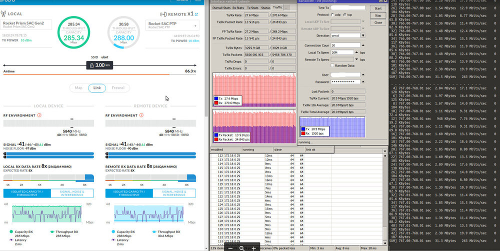

Ну что, больше никто не пробовал 8.7.0? Уже 8.7.1 появилась. Добавлю немного примеров работы AirMax AC в PtP на прошивке 8.7.0.
Линк 3 км с тестовым трафиком, связка Rocket Prism 5AC Gen2 + старый Rocket 5AC PTP, антенны - диши 30 дБ.
Полоса 40 МГц, весь ТСР-трафик генерируется с помощью Bandwidth Test:
Суммарный результат - 312 Мбит/с.
Полоса 40 МГц, ТСР-трафик генерируется с помощью Bandwidth Test и iperf:
Суммарный результат - 315 Мбит/с.
Полоса 80 МГц, весь ТСР-трафик генерируется с помощью Bandwidth Test:
Суммарный результат - 488 Мбит/с.
Полоса 80 МГц, ТСР-трафик генерируется с помощью двух встречных симплексных тестов iperf:
Суммарный результат - 517 Мбит/с.

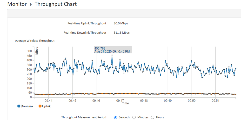

Некоторые вендоры сейчас научились подстраивать свои устройства под тесты , в том числе  под синтетический трафик TCP на пакетах фиксированной длины.
В частности, это делается при аппаратно-программной акселерации пакетов в 802.11 ac и 802.11 ac wave 2.
Реальный трафик  -это пакеты TCP, UDP разной длины, unicast, broadcast, multicast   и его акселерация  с агрегацией, фрагментацией пакетов, приоритезацией,  принципиально отличается от обработки синтетического трафика с пакетами фиксированной длины.
Полка в 802.11 ac и ac wave 2  на реальном живом трафике при отсутствии акселерации или ее неправильной реализации -220 -250 Mbps  в канале 40 и 80 Ггц.
    Поэтому нужны скрины реального трафика. Тесты сейчас для современного радиооборудования  и полезны и нужны , но на начальных этапах показа работы оборудования ( так сказать увидеть потенциал), но практический результат эксплуатации есть окончательный  аргумент.
   Вот, например, скрин реального живого трафика DL 450Mbps +UL 50 Mbps в одном канале 80Мгц на PTP550.  Это как раз работа устройства после фикса полки в 220 Mbps  из-за     бага в V 4.4- неправильной работы приоритезации пакетов  определенного типа  при акселерации.  Точно такая же картина на одноканальных  Force 300 CSM.  У  Force 300-25 -другая аппаратная платформа -там этой проблемы не было.
       Только реальный трафик показывает реальную пропускную способность устройства. К сожалению, из за разных мошеннических схем с накруткой score на самих устройствах, на измерительном оборудовании, тесты сейчас потеряли свою актуальность. Вообще , нужно дорабатывать методику тестирования пакетами разной длины,  типа и с заполнением пакетов случайными значениями и комбинациями символов.
      Поэтому результаты практики эксплуатации - это сейчас единственный реальный аргумент.
А практика  эксплуатации Рокет 5AC , по состоянию на сегодня,   свидетельствует о том, что у него полка на живом реальном  трафике - 200 Mbps в 40Мгц и 220  Mbps в 80 МГц. Если кто видел больше, - скрины в студию.
