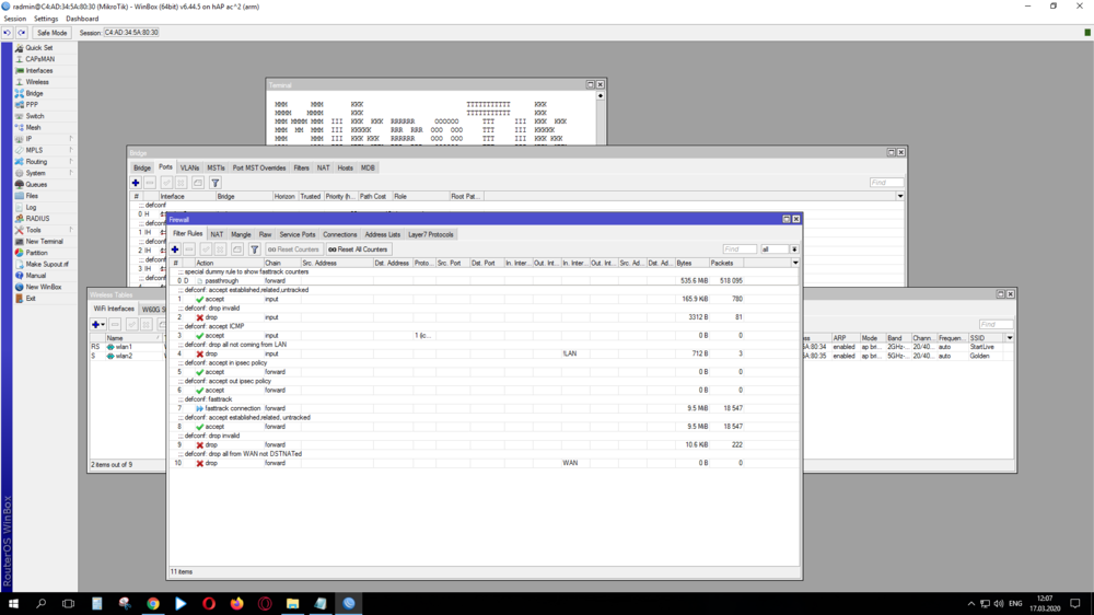

 какая у вас скорость? firewall покажите.
На компьютере было 900мбит, на роутере сейчас 600-700, но я как слышал надо через свитч все сделать.

Стандартный

Судя по скрину - фаервол настроен нормально, фасттрек работает.
Автор! Проверьте нагрузку на процессор роутера при максимальном траффике!
