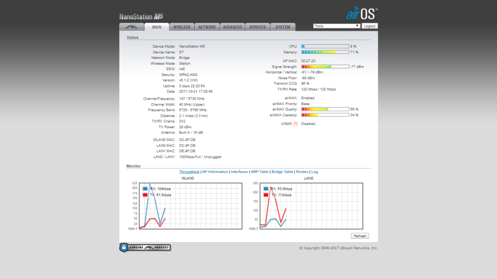

Підняв на точці 2 антену вище (додав майже 2м) - лінк апнувся. Фактична пропускна здатність - майже 50Mbps:

1 час назад, muff сказал:
З різних джерел:
28 минут назад, NiTr0 сказал:
дык -77 дбм же...
Да я не о том. Я в курсе этого всего.
Я о том, что MCS15 это 130 мбит
А MCS14 это 117 мбит.
А 120 я и не встречал.
19 минут назад, NiTr0 сказал:
mcs11 же на 40 МГц.
Точно!
Чукча писатель, а не читатель.
Я привык просто, что эфир засран и зачастую в городе 40 МГц бессмысленны. В UBNT M так точно.
