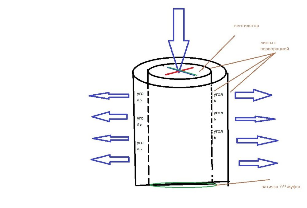

Делал фильтр. просечка лист 200 грн. канализационые крышки 160 2 шт. 110 муфта 1 шт крышка 110 1 шт. 4 кило активированного угля. 400 грн в сумме вышло без канальника. Канальный вентилятор прокачивает до 200 кубов час, не напрягаясь. улавливает даже некоторые летучие фракции. Пыль и запахи убирает полностью. получается цилиндр угля толщиной 2.5 см. Площадь считайте сами , 110 диаметр внутр, 160 внешний. на метр высоты.
пс болше 3.5 см, канальник уже не продувает на такой длинне. нужен вентилятор улитка. но гудит сука.

1 час назад, maxx сказал:
трудно понимаю схему , лист внутри листа ?
вот классная рисовалка http://cad.model-r.ru или хотя бы в пейнте
можете хоть приблизительно начертить схему ? не понимаю
крышки и муфты для канализационной трубы ?
может дадите пример ссылки на крышки муфты ? не понимаю до конца схему
на каком напряжении \ оборотах канальный вентилятор ? на полную мощность ? так сильно же шумит
Відредаговано yama

9 часов назад, yama сказал:
два цилиндра просечки, один 160 наружный, 110 внутренний. Крышки сверху 110 на внутренем. 160 на внешнем.
внизу в 160 крышке вырезаем отверстие 110, и сажаем в него муфту 110, внутренний цилиндр сажается в 110, муфту внешний в прорезанную крышку.
крышки нужный в основном для соблюдения геометрии.
Ваш рисунок правильный, только перевернутый вверх ногами :) да воздух подается во внутренный цилиндр .
и металл с перфорацией не катит. Нужен именно лист просечка. Он так и называется на маталлобазах. похожие листы стоят в бытовых вытяжках над плитами.
Відредаговано maxx

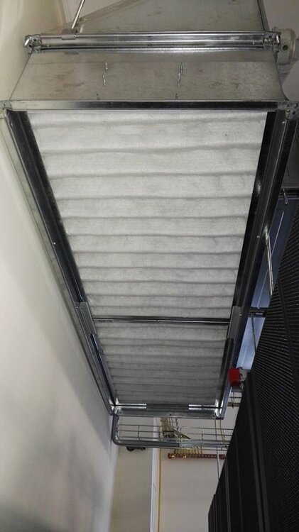

В 04.05.2020 в 09:12, Земеля сказал:
а такой вопрос, а кто что посоветует для серверной комнаты?
размер 3х3, высота 2.5  = 22,5 куба
вот сделали такой hepa фильтр и подключили к канальному кондиционеру
фильтрует очень хорошо )
  • Like 1
  • Thanks 1

В 05.05.2020 в 12:39, Berkut сказал:
где брали фильтры и по чем ?  заказывали изготовление под размер ?  во сколько обошлось ?
38 минут назад, yama сказал:
делали под заказ
НЕРА с повышеным классом фильтрации до 12 обошолся в 8к грн
также стоит предфильтр G4 -порядка 1,5к грн
16 часов назад, yama сказал:
На Али посмотрите, там полно разных размеров, можно подобрать
