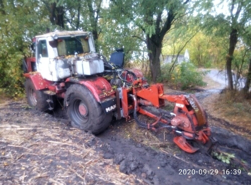

т 150 не тянет, даже модернизированый цепляли на 180л. и только 4км кабеля запороли(((
очень даже тянет 5км/день, и в дождь и в болоте (правда скорость очень падает)
  • Like 1
  • Thanks 1
15 минут назад, MrSergey2016 сказал:
Ето ваш тянет, а я говорю за плуг который на первом видео, у нас если больше 70см. Опускаешься то т150 гребет не месте и не трогается пока плуг не поднимешь
А вот зря морду нагрузили на т150,.
Если гидравливой давить на плуг, то нужно нагружать сраку, иначе поднимается и колеса не гребут.
как раз сейчас в процессе нагрузки задка, и переделки гидравлики
8 часов назад, zulu_Radist сказал:
Так вибронож должен сам зарываться по идее.
15 hours ago, zulu_Radist said:
Навеску сами приколхозили с дичвича?
Да, нашли кулибина - он сделал переходную плиту
у нас дождей небыло  все лето, земля такая что  лопата не брала, а вибронож брал но дополнительного веса ему  не помешает
5 часов назад, MrSergey2016 сказал:
А гидравлику как подключали? Неужели от родного насоса? Хватает давления для виброустановки? Масло не перегревается?))
