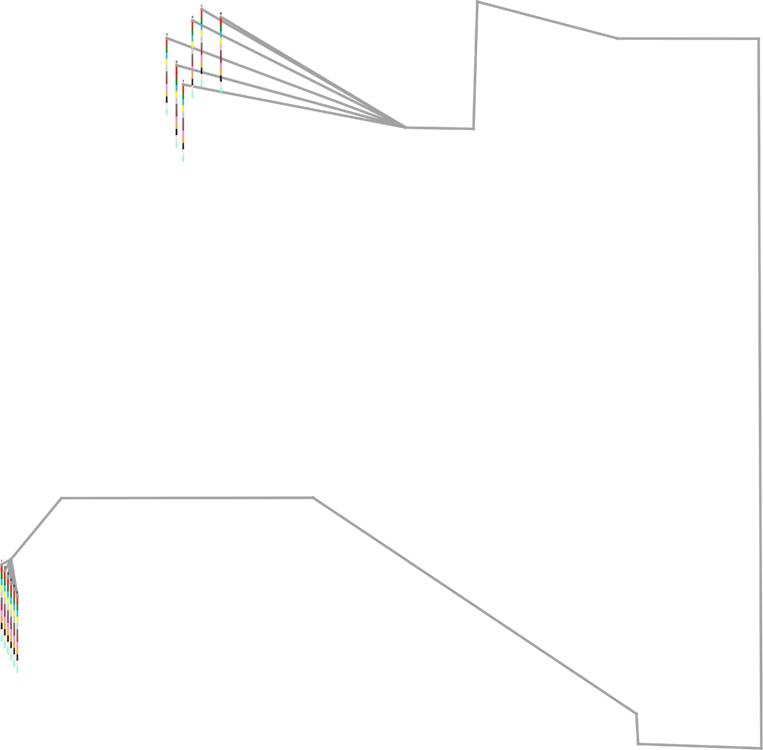

В 24.08.2020 в 12:25, Вадим Попович сказал:
Ще просяться повороти в патчкордах, бо відобразити складні комуації з виключно прямими лініями не вдається. Чи воно є, а я не розібрався?

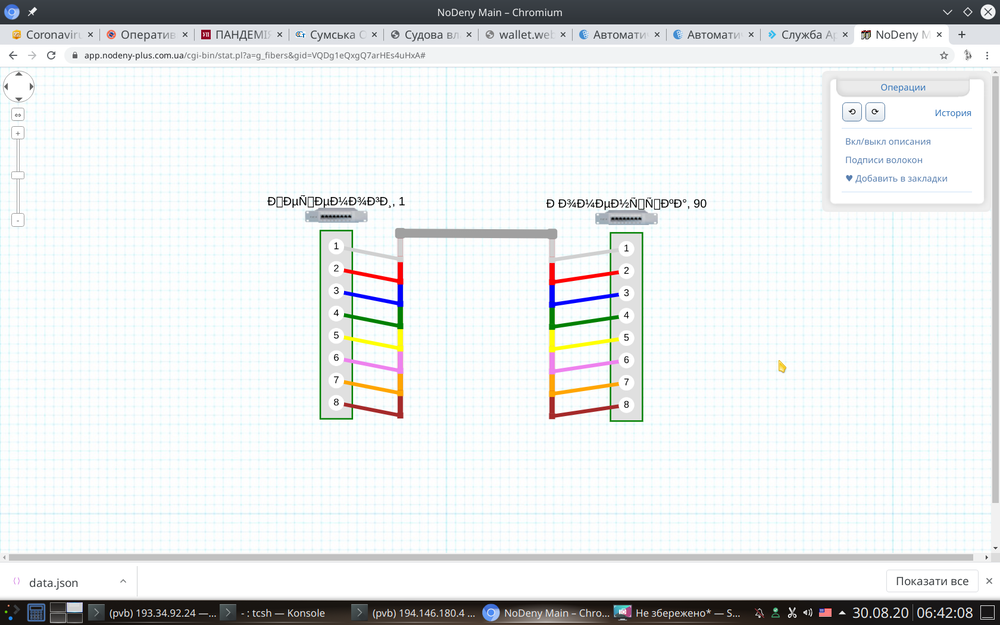

При збереженні проекту і повторньому завантаженні в редактор, злітає кодування.
Да. Я это уже пофиксил давно в дев версии. На текущей есть и другие косяки связанные с импортом. Экспорт работает полностью правильно. Сейчас тестирую и выкачу новую версию, надеюсь сегодня

Для таких штук я сделал возможность несколько муфт (не обязательно муфт) объединять в один блок. Например, в многокассетных муфтах можно кассету представить в виде муфты, а все кассеты объединить в блок. На видео я демонстрировал этот момент. Тут могут быть плюсы: по дефолту коннекторы и волокна на "кассеты" скрыты, отображаются схематично. Допустим, на кассету подходит 5 волокон с одного кабеля и 1 с другого. Схематично будет отображаться, что есть подвод и туда и туда. При этом если кликнуть по "кассете", то будет отображено все . Вот видос с привязкой ко времени (1:17):
сейчас с возможностью делать изгибы на патчкордах, можно сделать еще красивее такие безумные архитектуры. Хотя при сокрытии кассеты пока еще криво показывает такие патчкорды. Надо собраться и доделать
