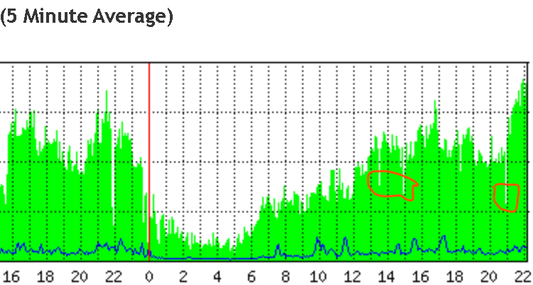

toksik Опубліковано: 22 мая Опубліковано: 22 мая Антенны с усилением 30 dBi, 15 км прокачка по тесту до 400мбит/с. Реальный трафик 200мбит/с, но бывают провалы. Трафик падает до 50мбит/с по не понятным причинам. Беда - когда в часы пик, минут на 10-15, соответственно падает скорость. Потом норм. Советуйте, спс.

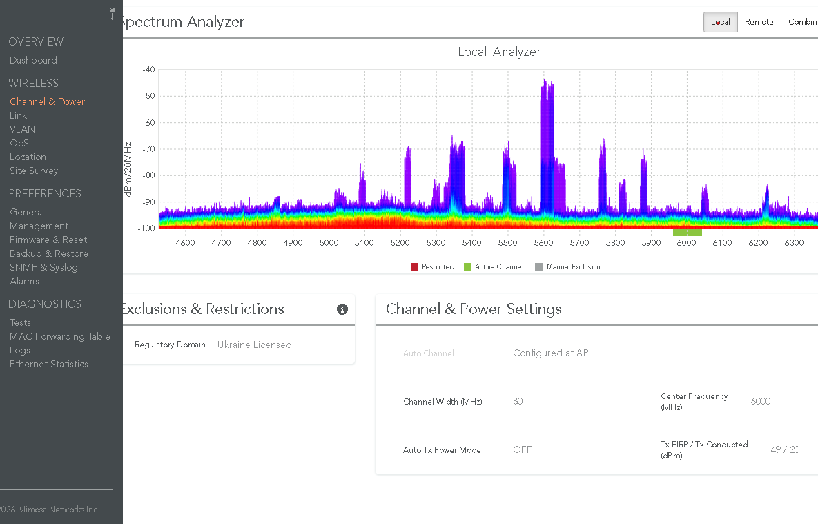

Alver Опубліковано: 22 мая Опубліковано: 22 мая По видимому, воздействует мощная внеполосная помеха, она проникает в радиоприемник вне его рабочего диапазона частот ( СА такую помеху не видит) и подсаживает его усилитель. Частотные фильтры по бокам рабочего диапазона гасят помеху , но видимо или фильтры слабые или (если это CPE - клиентская станция ) фильтров вообще может не быть. Источником помех могут зеркальные частотные каналы мощных РЛС, РЭБ и др. Решить проблему можно поставив внешние 5 ГГц фильтры в разрезе кабеля между внешней антенной и устройством и не применять для каналов точка-точка клиентские станции.

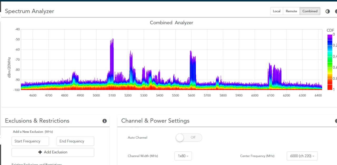

Alver Опубліковано: 23 мая Опубліковано: 23 мая (відредаговано) C5c позиционируется как устройство для построения каналов точка-точка. Как бы поддерживается также малтипойнт . но там есть ньюанс - до сих пор нет полноценного TDMA (и видимо никогда не будет) и поэтому по идее там должны быть фильтры , подавляющие внеполосные ( ниже 4.9 ГГц и выше 6.4 ГГц) помехи. Но что стоит в C5c доподлинно неизвестно поскольку используется редкое радио на SOC Quantenna, что применяет для сетей FWA только Mimosa ( ныне Airspan) . Все другие производители FWA применяют SOC Atheros-Quacomm и там для точка-точка и базовых станций фильтры точно есть . Судя по тому что СА C5с показывает сигналы аж до 4400 МГц, то фильтров скорее всего нет. Ставьте фильтры на частоты ниже 4.9 ГГц, есть на рынке с затуханием 30-40 dB по цене в пару десятков USD, нужно два на каждый канал MIMO 2x2. Или меняйте оборудование где используется SOC Atheros лучше с современным радиочипсетом 802.11 ax или SDR 802.11ax. Відредаговано 23 мая Alver

NiTr0 Опубліковано: %s о %s Опубліковано: %s о %s В 05.06.2026 в 07:43, Alver сказал: Если есть подозрение что влияет не внеполосная помеха, а помеха по зеркальному каналу от станции 4G на частотах 5 ГГц( кратные частоты рабочих каналов 4G) и встроенный СА сигналы 4G не видит то это легко понять просто перестроив рабочий частотный канал . В данном случае признаков что это помеха по зеркальному каналу 4G - нет. вы пишете про теорию, я - про практику. вышка в нескольких сотнях метров (в т.ч. сзади антенны) гарантированно засирает мимозы, и чем ниже частота линка тем все хуже по помехам. при этом мимозы шума не видят - просто скорость проседает (иногда - провалы до 50 мбит на 80МГц канале).
Alver Опубліковано: %s о %s Опубліковано: %s о %s (відредаговано) 18 часов назад, NiTr0 сказал: вы пишете про теорию, я - про практику. вышка в нескольких сотнях метров (в т.ч. сзади антенны) гарантированно засирает мимозы, и чем ниже частота линка тем все хуже по помехам. при этом мимозы шума не видят - просто скорость проседает (иногда - провалы до 50 мбит на 80МГц канале). То что вы говорите , что если смена частоты в вашем случае с 6+ Ггц до 5.8 ГГц и чуть ниже ухудшает канал связи ( любой не только Мимозы). то это именно то что я сказал выше- базовая станция 4G работающая на частоте например Vodafone в Downllink 1845-1865 МГц создает помеху на зеркальном канале 5575-5595 МГц распространяющуюся на 5700+ МГц и выше. Это значит что если Мимоза или любая другая станция FBW типа Cambium, Ubiquiti и Микротик ( и его клоны в том числе военные станции PTP образца 2014-2015 года ) при работе скажем на частоте 5740 МГц в канале 80 МГц попадают под воздействие помехи по зеркальному каналу БС 4G. Мощность помехи зависит от дальности до станции 4G ( обычно до 1-1.5 км) , куда направленна антенна вашей станции ( КУ и параметры ее ДН side lobe supression и Front to back ratio и другое . Если ваша станция находится слишком близко к станции 4G скажем в нескольких десятках метров то эта помеха будет создавать проблему даже если секторная антенна 4G направлена в зад антенны вашей станции. Что можно и нужно делать ? - Применять устройства под внешние антенны типа диш с узким лучом ДН и высоким F/B ratio и старайтесь ( если возможно) не направлять антенну в сторону станции 4G - если вы ставите устройство на одной крыше со станциями 4G то держитесь от них подальше - применять современные устройства с высоким энергетическим бюджетом System Gain = Tx мощность передатчика + Rx чувствительность приемника + Antenna gain (КУ ). - применять устройства реализующие современные радиотехнологии c радиосигналом устойчивым к интерференции от сигнала 4G ( в том числе по зеркальному каналу ) например на базе 802.11ax с доступом TDD/TDMA /OFDMA и сигналом OFDM1024 256 FFT ( количество поднесущих) - уходить в диапазон частот 5950-7125 МГц Использование частотных фильтров для борьбы с этим типом помехи не поможет. ЗЫ Это теория подкрепленная профильным образованием и многолетним практическим опытом. Відредаговано %s о %s Alver
NiTr0 Опубліковано: 3 часа тому Опубліковано: 3 часа тому В 08.06.2026 в 07:23, Alver сказал: То что вы говорите , что если смена частоты в вашем случае с 6+ Ггц до 5.8 ГГц и чуть ниже ухудшает канал связи так и на 6+ ГГц все очень плохо... а на 5.8 вообще толком не работает. В 08.06.2026 в 07:23, Alver сказал: Применять устройства под внешние антенны типа диш с узким лучом ДН и высоким F/B ratio и старайтесь ( если возможно) не направлять антенну в сторону станции 4G до спины. 30 дби тарелка (тот самый диш), БС сзади в нескольких сотнях метров - нормально не работает. причем помехи что на эту антенну, что на другой конец в 15км от места (но там меньше). по спектру - все хорошо, шумы -88дбм или около того при линке -50..-60. скорее всего банально входной каскад перегружен основной гармоникой, пролазящей через все фильтры, из-за чего и канал деградирует. В 08.06.2026 в 07:23, Alver сказал: - уходить в диапазон частот 5950-7125 МГц не думаю что сильно поможет, хоть и сделает лучше. тут только физически разносить, подальше...
