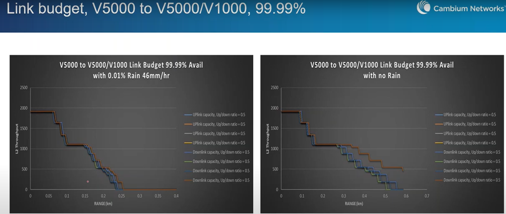

18 часов назад, DenimMark сказал:
На какое растояние стабильно будет работать V3000 и V1000 ?
Вот расчеты V5000- V1000, V5000-V3000, V3000-V3000 (точка -точка).
Что касается V3000-V1000, то сами прикиньте. Но не думаю, что радио экономии $300  стоит терять энергетику и стабильность ( надежность ) линка.
