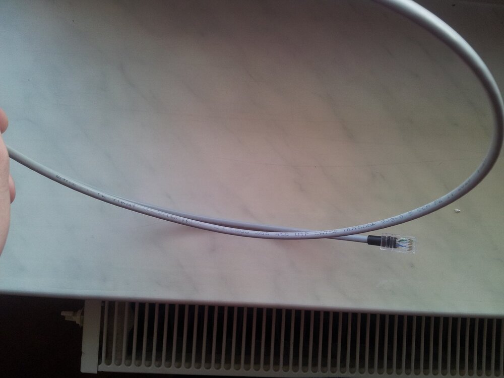

Хорошая попытка collerok. Может покажешь какой кабель от ящика заходит?
Маркированый кабель КС применял 8 лет назад. С тех пор потом было года 3-4 Одесса без маркировки, а сейчас Китай.
Вот прямо сейчас вышел в подъезд открыл их ящик и сфотал.

В 26.04.2021 в 11:21, nordstream сказал:
Аналогично, сейчас киевстар двухпаркой подключает большинство абонов. Пытался снять как мог, но думаю видно маркировку.
