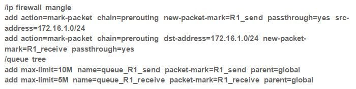

Будет ли такой набор правил ограничивать скорость 10/5М каждому юзеру сети 172.16.1.0/24
или на всю сеть 172.16.1.0/24 будет 10/5М?
Как сделать чтобы ограничивало каждому 10/5М?

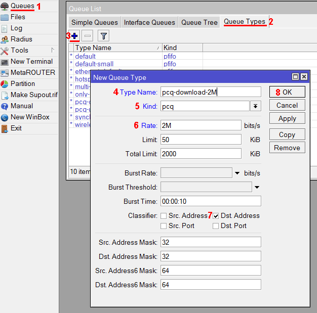

Добавим pcq очередь на загрузку с ограничением 2 Мбит/с.
  1. Откройте меню Queues.
  2. Перейдите на вкладку Queue Types.
  3. Нажмите синий плюсик.
  4. В поле Type Name укажите название очереди на загрузку pcq-download-2M.
  5. В списке Kind выберите pcq.
  6. В поле Rate укажите ограничение скорости на загрузку 2M (2 Мбит/с).
  7. Проверьте, что напротив Dst. Address стоит галочка.
  8. Нажмите кнопку OK.

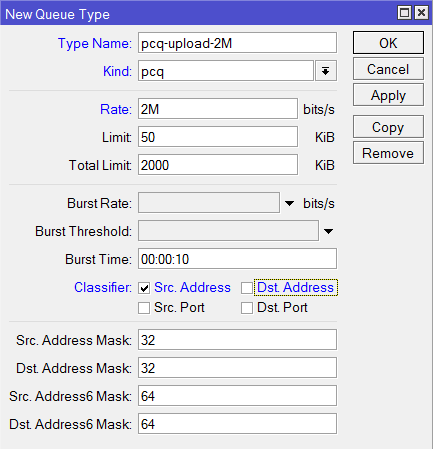

Добавим pcq очередь на отдачу с ограничением 2 Мбит/с.
  1. Нажмите синий плюсик.
  2. В поле Type Name укажите название очереди на загрузку pcq-upload-2M.
  3. В списке Kind выберите pcq.
  4. В поле Rate укажите ограничение скорости на отдачу 2M (2 Мбит/с).
  5. Поставьте галочку напротив Src. Address.
  6. Уберите галочку напротив Dst. Address.
  7. Нажмите кнопку OK.

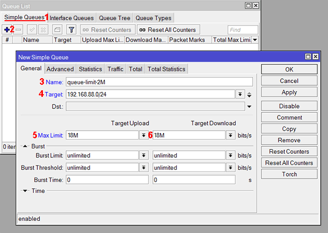

Теперь добавим правило с ограничениями скоростей.
  1. Перейдите на вкладку Simple Queues.
  2. Нажмите синий плюсик.
  3. На вкладке General в поле Name укажите название правила queue-limit-2M.
  4. В поле Target укажите нашу подсеть 192.168.88.0/24
  5. В поле Max Limit в колонке Target Upload укажите максимальную скорость отдачи 18M (18 Мбит/с), которую мы выделяем на всю подсеть. Если ваш интернет канал равен 20 Мбит/с, то значение нужно указать на 5-20% меньше, например, 18 Мбит/с, чтобы правила сработали. Иначе скорость будет упираться в шейпер провайдера и правила срабатывать не будут.
  6. В поле Max Limit в колонке Target Download укажите максимальную скорость загрузки 18M (18 Мбит/с), которую мы выделяем на всю подсеть.

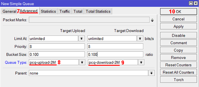

  7. Перейдите на вкладку Advanced.
  8. В списке Queue Type в колонке Target Upload выберите pcq-upload-2M.
  9.
    В списке Queue Type в колонке Target Download выберите pcq-download-2M.
    10. Нажмите кнопку OK.
