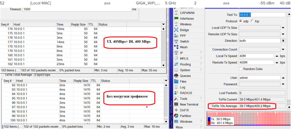

Вот тест точка доступа    Cambium Outdoor AP XV2-T0  Wi-Fi 6 ( omni ant 9dBi) ---- 300 метров --- Outdoor CPE WiFi 6 (Atheros 802.11ax) c направленной  антенной 14 dBi.
Сигнал UL RSSI  -55 dBm, ширина канала 80 МГц, дальность 300 метров.
Рабочая модуляция DL 256QAM 5/6.
Max   скорость UDP download 570 Mbps
Max скорость speed test ( TCP ) -400 Mbps .
Задержка в канале без трафика - RTT  Avg 3ms
При нагрузке  канала TCP UL 20 Mbps + DL 270 Mbps   задержка    RTT Avg -7 ms.
При нагрузке  канала UDP UL 40 Mbps + DL 400Mbps   задержка   RTT Avg -10 ms
Відредаговано Alver
      Outdoor CPE подключен   в   5 ГГц  к точке доступа по SSID точки доступа  на дальности 300 метров и    для раздачи ( на несколько десятков метров)   имеет  другие свои раздельные ( или если нужно одинаковые с band steering)  SSID в 2.4 ГГц и 5ГГц.
Відредаговано Alver

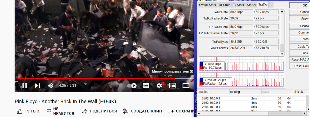

 Вот тест скорости со смартфона с Wi-Fi 6 подключенного на улице к  Cambium Outdoor AP XV2-2T0 (  omni ant 9 dBi) на дальности 300 метров nearLOS.  Оптическую видимость перерывают деревья, зона Френеля частично закрыта многоэтажными зданиями .
Відредаговано Alver
