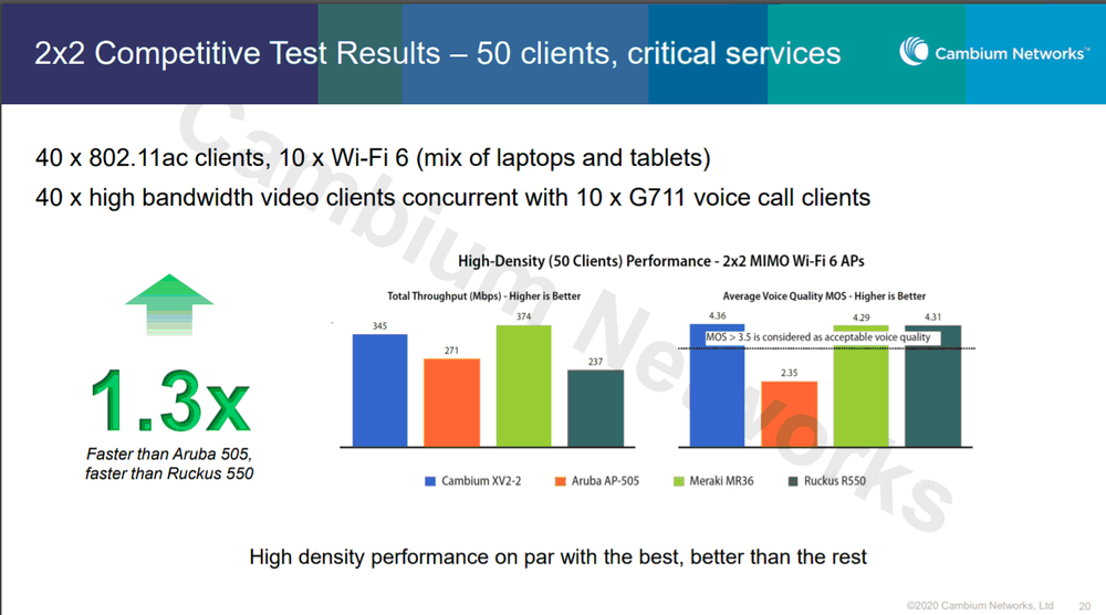

Есть также испытания независимой  лаборатории  AP XV3- 8 ( MU-MIMO 8x8 )  на 200 клиентов 802.11ax.

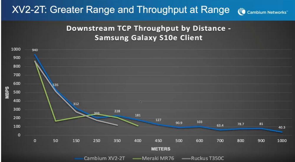

И наконец натурные испытания от Cambium скорость vs дальность Outdoor AP XV2-2T0 на смартфон с Wi-Fi 6.
Відредаговано Alver

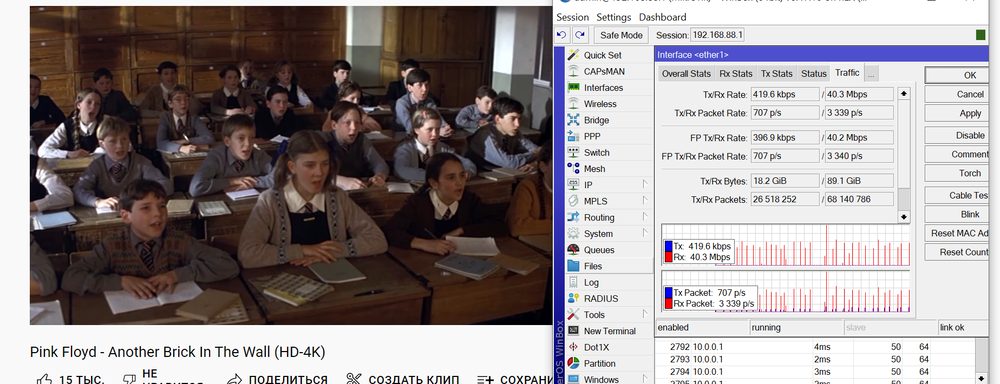

Cкрин параметров  канала при нагрузке 4K video.
тупо ору з цього продавана.
ти ще торентом вчора качни, а сьогодні покажи стан каналу. При чому торрент можеш дома по кабелю качати, на результати тестування воно не вплине, але хоча б не даремно дома за гігабіт заплатиш. ?

3 часа назад, tkapluk сказал:
Я показал загрузку канала синтетическим тестом TCP UL 20 Mbps+ DL 270  Mbps. Это больше нагрузка чем  дает торрент.  Но если нужна нагрузка конкретно   торрентом, то не вопрос, сделаем.
2 минуты назад, Alver сказал:
Питання не до торренту, а до твоєї подачі інформації.
Ютуб, як і більшість відео хостингів, завантажу відео частинами. Ти дочекався поки взагалі нічого не качається, і виклав скріншот пустого каналу... ну ок, хай  завантаження 50 кб/с та 20 ппс будуть для тебе подвигом ))

      Cambium выпустил точки доступа 802.11ax (Wi-Fi 6) cnPilotXirrus XV2-2  MIMO 2x2 и XV3-8 MIMO 8x8.
      Точки доступа построены на Software Defined Radio (SDR)  чипсете.
      Ниже представлен  Iperf TCP тест точки доступа XV2-2  с клиентом 802.11ax Intel AX1650x и iPhone 11 Pro.
      Клиенты подключены  к  5GHz интерфейсу  AP, протокол доступа OFDMA.
      Скорость Download  MIMO 2x2 в канале 80МГц  на клиента  Intel AX1650x -714 Mbps
      Скорость Download  MIMO 2x2 в канале 80МГц на клиента iPhone 11 Pro ( у этой модели смартфона Apple также радио 802.11ax от   Intel) - 704 Mbps
