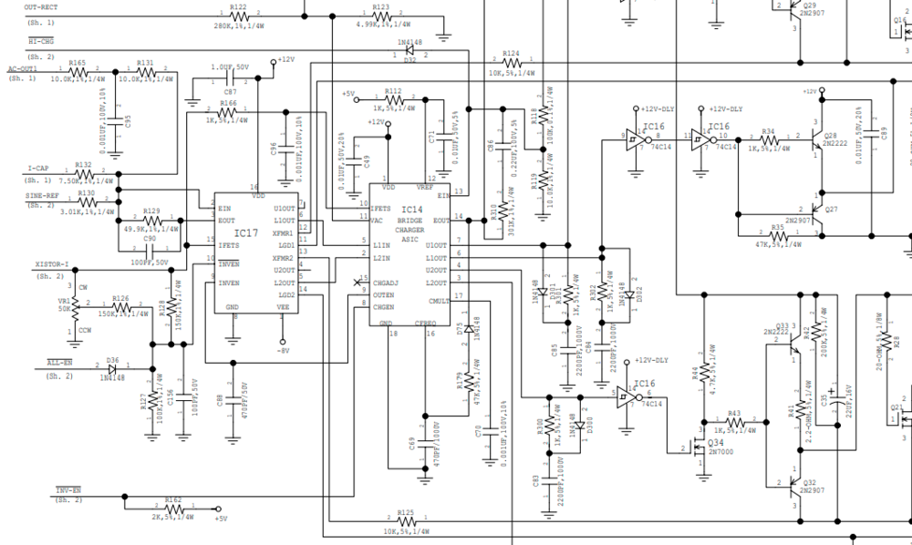

Вот узел, который формирует -8V на процессор, там нужно проверить напряжение, в норме оно или нет (если нет, то те два конденсатора под замену
Далее. Есть узел, АЦП, питается от кренки на 5v - тоже проверить напряжение (в целом вообще - вижу кренку, проверил  напряжение, они все на фиксированное напряжение, 7805/7812 - 5 и 12 соответственно)
Теперь к самому заряду. Это узел инвектора, там две микрухи. Если питающие напряжения в норме (а на первую идет  тоже -8V), то меняем C88 (для контроля). Опять же,  если мне не изменяет память, делитель R118/R119 - это контроль напряжения аккумулятора, но делитель не трогать, а копать, почему инвектор не дает нужное напряжение на акки.
Если поверхностно ничего не нашли - то увы, тянем в профессиональный сервис. Я бы рекомендовал remontups.com, но они сейчас не берут в ремонт, обещают с 23 года и то, там уже очередь. Самому копать - может выйти  дороже.

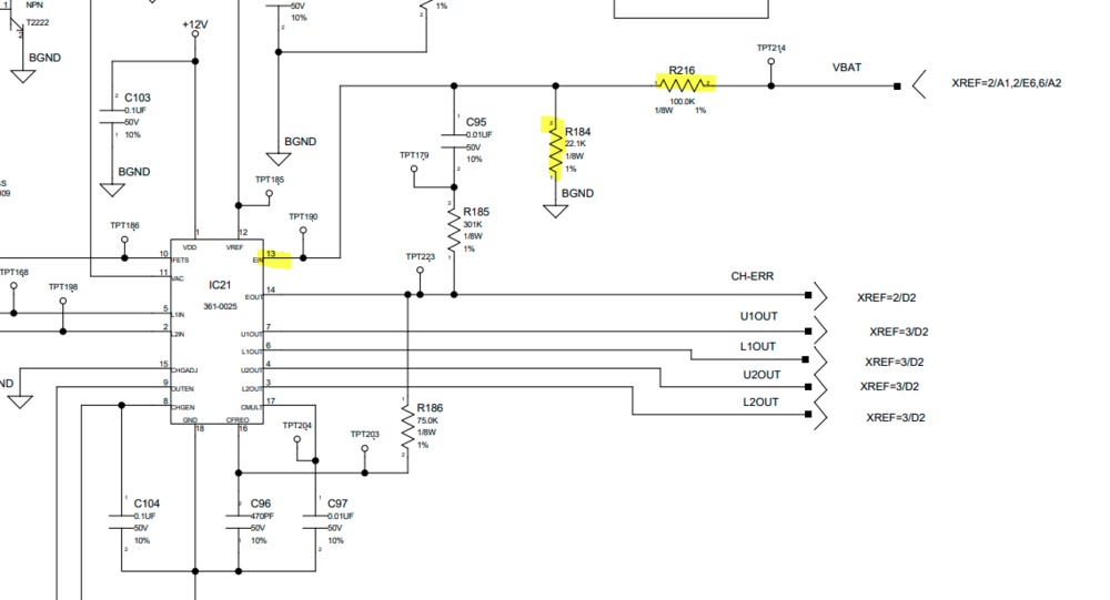

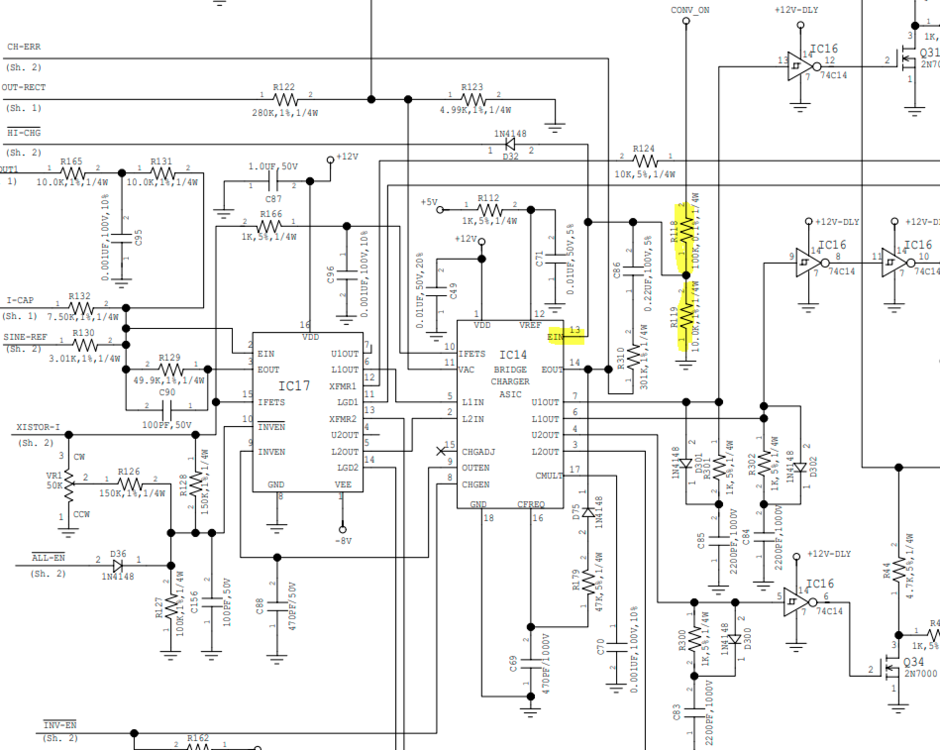

Я вчера показывал, напряжение заряда - вот оно, приходит на IC14 через делитель
Ну или в шасси 640-7233Е (это SUA1000/1500) тоже самое
А вольтметр у нас запрятан вот в этом АЦП
Ну и для симметрии тоже самое на SUA1000/1500
Я не помню, константа трогает оба делителя или только вольтметр, но при переделке под LiFePО4, я подбирал оба делителя, а затем константой "обманывал" ипб, чтобы он считал что имеет дело со свинцом (т.е. вольтметр "врал" относительно реального напряжения чтобы упс это устраивало).
Тут же я крайне не рекомендую лезть в делитель, а конкретно отдавать в ремонт в правильные руки. Просто на уровне "мысли в слух", я бы пересмотрел всю инвектор, от питающих напряжений до пассивных элементов в обвязке. Подозреваю, что собака зарыта именно там (на апц вольтметра у нас есть только электролит на кренке, который предположительно заменили ну и кондер на самом делителе,  но последний при утечке будет занижать от реальных значений)

1. Проверяем питающие напряжения на микросхему АЦП (+5V на кренке) и на микросхемы инвектора (на последнем мелькает где-то -8V)
2. Проверяем конденсаторы делителей, за напряжение на акке там ровно два делителя.
3. Проверяем обвязку инвектора. Но это уже лучше в рамках сервисного центра
