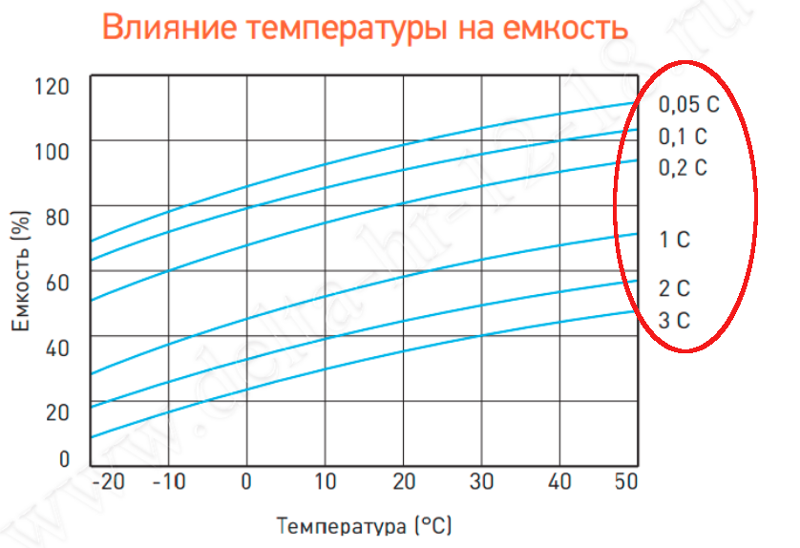

23 минуты назад, hex@set сказал:
на улице, это уже не чердак. Значит в аренду не возьму)))
Да даже при 0 градусов падение ёмкости будет зависеть от тока разряда... Простая картинка из гуглов 24402102_27b0692ec0183c2faa7efba145d5bd9b_800.png.65380b97610c364f2b1f643394b5fd3d.png
Кружком - ток разряда в зависимости от ёмкости ?
Т.е. при -20 и токах разряда 0.2 от ёмкости(а для 50Ач АКБ это 10Ач разряда) на выходе будет всего 50%?
Відредаговано Dimkers

3 часа назад, hex@set сказал:
Но в базисе однако имеем другие стартовые данные.
А с картинками у вас да , все правильно)
3Ач от 60Ач, т.е. 0.05С. даже при нуле это уже не 100% ёмкости у ТС, а где-то 85%. И УПС разрядит до 30%. Итого даже в идеальных условиях доступная ёмкость
60*0.85-60*0.3=51-18=33Ач
Что уже от расчетных у ТС 20часов от 60Ач составит почти в 2 раза меньше?
Так что картинки да, правильные, нужно понимать всю физику и химию процесса.
Заряд, кстати, на морозе - тоже увеличивается по времени... И заряжать нужно по правилам уже токами не 0.1С, а 0.05С! Что в целом увеличивает время заряда в 2 раза, а УПСы заточены как раз на 0.1С?Т.е. чем холоднее и чем "комнатнее УПС"(заряжает током х2 от нужного), тем быстрее сдохнет АКБ... Картинки, думаю, найдете сами))

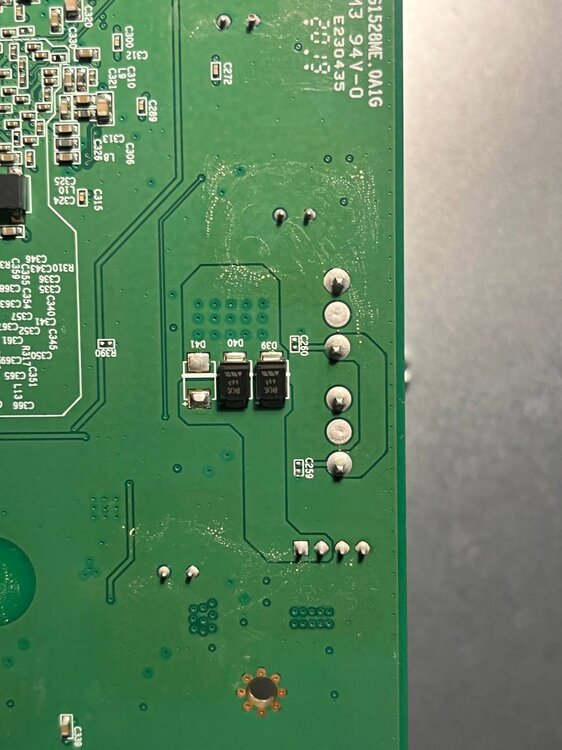

Еще такой вопрос почти в тему ... может кто сталкивался . Как с обычного коммутатора без RPS 12v вывести порт RPS ака d-link ? Просто через диод на шину 12В  выйдет  ?
Суть в том, чтоб питать 12 Вольтами группу с 2-3 коммутаторов удаленно метров с 50-60 по медной витой 4+4 через https://shop.powerlan.com.ua/ua/ups/12v/pwa-121010
Фото реализации RPS D-Link во вложении. Вроде 4 диода и все.
9 часов назад, hex@set сказал:
Причем тут график заряда вообще к теме? Ну есть там разница ну и шо? Кто-то тут у вас её спрашивал? )
К чему это все расчеты были наваяны?
Если быть точным, то про температуру я добавил к посту Туйона, а не к посту ТС. Это была такая себе ремарка. Вам же чет примерещилось про космические морозильники для сухой  заморозки и вы начали сказ о том, что нереально потерять 50% емкости на холоде. Увы, но все реально. Умные дядьки уже давно все разжевали ))) Теперь вы рассказываете про свой конкретный УПС с кабинетом батарей, который, внезапно, имеет датчик температуры для учета этой самой температуры, т.е. вы тем самым подтверждаете - зависимость от температуры ЕСТЬ :) Все рады и аплодируют стоя.
А ТС, кстати, говорит что подключал разные УПСы, в том числе и старые. Т.е. опять входных данных подвезли примерно вагон. Мог ли старый УПС разрядить в НОЛЬ или потом зарядить до 15В? Легко. Ведь мы тут можем только на гуще погадать чё там за УПСы то и какими токами/напругой они держали в буферном режиме АКБ?
