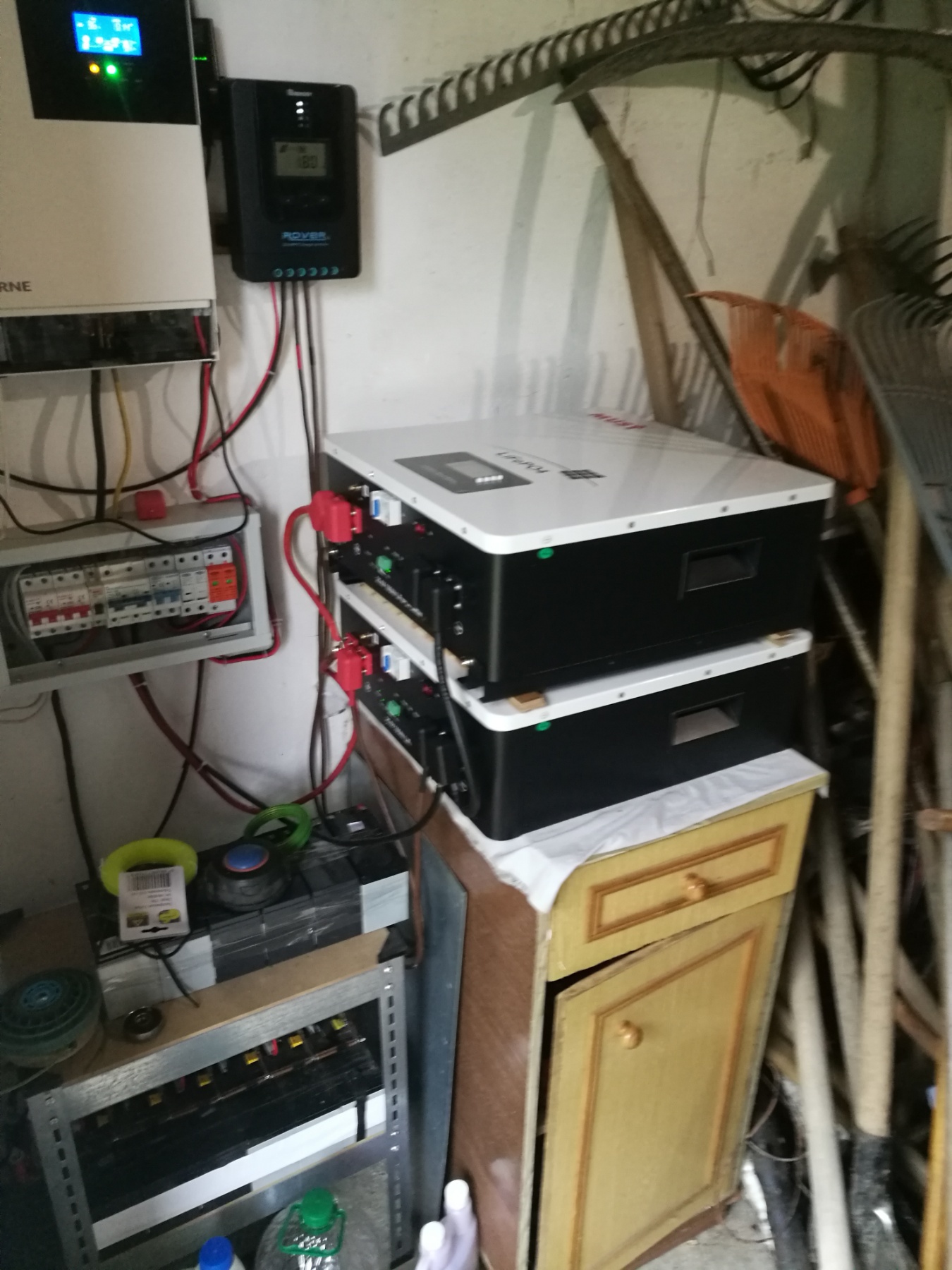

Опубликовано: (изменено)
В 12.07.2025 в 15:28, KaYot сказав:
За 30к? Дикі ціни за серднячкові АКБ.
https://prom.ua/ua/p2566802606-akkumulyatornaya-batareya-must.html
Інвертор SRNE спокійно потягне і 3100Вт там запобіжник по низькій 150А встановлений. Завжди не проконтролювати хто і що підключає до 220В. Приклад : Випадково включили бойлер + фен (забулися) або щось що споживає більше 100А по батареї. BMS відрубує напругу на виході. Інвертор з навантаженням не завершує правильно роботу. (що там транзистори по керуванні матимуть)? Зараз AGM, і такого статися не може. Напруга буде на виході батареї навіть при 3кВт. (просяде і собі вимкне інвертор вихід 220В на низькій напрузі на батареї).
В 17.07.2025 в 20:34, Rostyk.07 сказав:
Не резикував підключати AGM+LIFEPO4 ані блок живлення. Замовив ще одну MUST LiFePO4 LP1600-24100 24V 100Ah (буде тепер разом дві 200Ah можна буде тепер не боятися навантаження). Батарея до 200А а інвертор до 150А не вимкнеться BMS. Тепер свій проект буду вважати завершений. Дорога зараза. Але є панелі. То може окупиться трохи.....
Изменено пользователем Rostyk.07
Вже немає ні бажання вкладати, ні зайвих грошей. Надіюся що проект завершено
Якщо хочете понад 3кВт, одразу обирайте систему на 48В.

Опубликовано:
Вирішив докупити ще дві панелі, щоб загалом було шість. Спочатку стояли 4 × Longi Solar LR5-54HTH-435M, але таких уже не знайшов, тому взяв 2 × Jinko Solar JKM-445N-54HL4R-V. Підключив усе до SRNE HF2430S60-100 і виявилося, що панелі все ж дуже різні. При відключеному виході від панелей на холостому ходу нова пара Jinko віддає приблизно 2 А у старі Longi (міряли струмовими кліщами), тоді як між двома однаковими секціями Longi лише близько 0,13 А. Схоже, панелі працюють одна проти одної, а не разом.
У результаті знайшов для себе інше рішення. Колега запропонував EASUN iSolar SMH III 4.2 кВт (24 В) приблизно за 5 тис. грн разом із Wi-Fi модулем. Планую підключити всі шість панелей послідовно, оскільки інвертор високовольтний і підтримує до 6,8 кВт сонячних панелей. З плюсів — два виходи 220 В, можливість роботи без акумулятора (хоча я б так не ризикував) та підмішування енергії з мережі. Номінально він на 4,2 кВт, але для тривалого навантаження я б орієнтувався максимум на 3 кВт. З мінусів — це, по суті, клон Voltronic Power Axpert, та й якість збірки, судячи з усього, не найкраща. Але за такі гроші варіант виглядає доволі цікавим. Буду тестувати. SRNE залишаю собі, бо він уже перевірений і надійний, а EASUN розглядаю більше як недорогий експеримент. Сподіваюся, таке рішення дозволить нормально використовувати всі шість панелей без проблем, які виникли через змішування Longi та Jinko.
