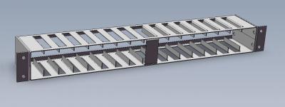

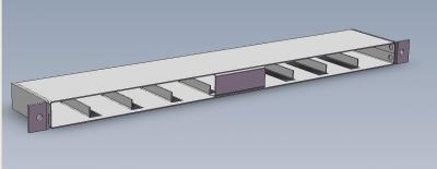

pavlabor 1 955 Опубліковано: 2010-04-08 09:08:31 Share Опубліковано: 2010-04-08 09:08:31 Бюджетный вариант. Полка на 8/16 защит, защиты крепятся капроновой стяжкой, удобно если есть необходимость закрепить дополнительно, другое оборудование. Ориентировочная цена, 36грн. Бокс на 8/16 защит, лоточного типа, защиты вставляются в лоток. Ориентировочная цена, 120грн. Бокс на 16/32 защит, лоточного типа, защиты вставляются в лоток. Ориентировочная цена, 160грн. Ссылка на сообщение Поделиться на других сайтах
MICROWATT 765 Опубліковано: 2010-04-08 10:09:49 Share Опубліковано: 2010-04-08 10:09:49 Бюджетный вариант. Полка на 8/16 защит, защиты крепятся капроновой стяжкой, удобно если есть необходимость закрепить дополнительно, другое оборудование. Ориентировочная цена, 36грн. Какова глубина этой полки в мм? Ссылка на сообщение Поделиться на других сайтах
pavlabor 1 955 Опубліковано: 2010-04-09 03:49:10 Share Опубліковано: 2010-04-09 03:49:10 75мм. Размеры можно посмотреть на техзадании. Боксы по ширине в 19" стойку, но по высоте не получается вложится в стандарт, тем не менее зазор по высоте, удобный для монтажа патчкордов. Ссылка на сообщение Поделиться на других сайтах

][-RaY 387 Опубліковано: 2010-07-15 16:43:01 Автор Share Опубліковано: 2010-07-15 16:43:01 Поднимаю тему, так как в свете последних событий, будем ставить везде. Ну что не появилось ничего на рынке, 1ю 24 порта , "Бокс на 16/32 защит, лоточного типа, защиты вставляются в лоток."? Если нет, то кто нибудь сможет свои грозозащиты выполнить совместимыми с http://shop.nag.ru/catalog/item/01754 ? Ссылка на сообщение Поделиться на других сайтах
pavlabor 1 955 Опубліковано: 2010-07-15 17:00:40 Share Опубліковано: 2010-07-15 17:00:40 [-RaY' date=15 Июль 2010 - 19:43' timestamp='1279212181' post='168862]Поднимаю тему, так как в свете последних событий, будем ставить везде. Ну что не появилось ничего на рынке, 1ю 24 порта , "Бокс на 16/32 защит, лоточного типа, защиты вставляются в лоток."? Если нет, то кто нибудь сможет свои грозозащиты выполнить совместимыми с http://shop.nag.ru/catalog/item/01754'>http://shop.nag.ru/catalog/item/01754 ? То что на картинке есть в железе. Дали отбой так как тема заглохла, на подьем темы от 2 недель до месяца. Это железка испробована и отклонена как плохоюзабельна http://shop.nag.ru/catalog/item/01754 Ссылка на сообщение Поделиться на других сайтах
][-RaY 387 Опубліковано: 2010-07-15 17:09:19 Автор Share Опубліковано: 2010-07-15 17:09:19 а что с ней не так ? У меня задача особо не поменялась, есть 4ю шкафы, в которых стоит 1 свитч, 1 патч панель оптики, вот туда надо от 10 до 48 гроз устанавливать, если если использовать стандартные с "хваотами" то уже на 1 десятке в шкаф будет не попасть А подручными средствами как удобно организовать грозозащиты чего то так и не нашел. Ссылка на сообщение Поделиться на других сайтах
pavlabor 1 955 Опубліковано: 2010-07-15 17:20:41 Share Опубліковано: 2010-07-15 17:20:41 А чем отличается модуль с хвостом, от модуля в который нужно вставить патчкорд? По габаритам одно и тоже. Если сделать на лицевой два гнезда, то модуль больше одного канала не сделаеш, если сделать гнезда с передней и задней панели, то на модуле можно развести два канала, отсюда плотность больше. Один лоток 32 канала. Ссылка на сообщение Поделиться на других сайтах
][-RaY 387 Опубліковано: 2010-07-15 17:42:43 Автор Share Опубліковано: 2010-07-15 17:42:43 Модуль с хвостом проблем нет, куда и как их поплотнее закрепить, что бы болтались. и не наводили "паутину" в ящике. Ссылка на сообщение Поделиться на других сайтах
pavlabor 1 955 Опубліковано: 2010-07-15 17:48:30 Share Опубліковано: 2010-07-15 17:48:30 Мы делаем два варианта хвоста, для ящиков 25см., для серверных 50см. Если ставить 25 см., то они чуть ли не в натяжку идут. Ссылка на сообщение Поделиться на других сайтах
