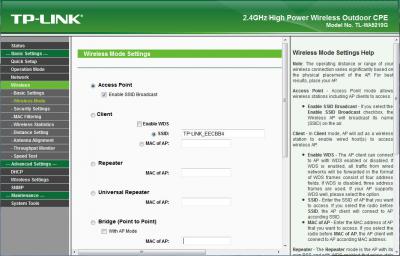

Итак приобрели в "розетке" два таких девайса TP-LINK TL-WA5210G для работы в режиме WDS. Требовалось прокинуть Интернет с дома на работу. Расстояние 2 км.
1. На домашний TP-LINK TL-WA5210G ..... в режим Accses Poit + WDS + MAC of AP, прописали под "MAC of AP" МАС адрес второй точки.
2. На удаленный TP-LINK TL-WA5210G поставили режим WDS + Bridge (Point to Multi-Point) и прописали MAC of AP от первой точки.
Каналы выставляю одинаковые для обеих точек.
А вот после отключения питания первого TL-WA5210G, ребута, каких-то изменений настроек с применением, вторая точка пропадает, пинговать первую уже не может, соответственно и нет Интернета.
Выйти из этой ситуации пока только помогает следующее: На второй точке надо войти во вкладку Wireless Mode Settings и сменить (с применением) режим Bridge (Point to Point) на любой другой имеющийся во вкладке, а потом вернуть на изначальный режим.
Тоже самое происходит если вторая точка стоит в режиме Universal Repeater или Repeater. Пропало питание на первой точке, восстановилось, линка и Интернета нет, опять же надо войти на вторую точку в Wireless Mode Settings и поиграться режимами описанными выше, линк DHCP от мопеда и Интернет появится.
Прошу сильно не "заваливать мандаринами", долго провозился меняя разные варианты, опыт работы с точками доступа имею, и не только, если кто сталкивался с подобным этой точки доступа, подскажите, что сделать реально.
Действия: Пробовал менять точки местами и настройки. Проверил прошивку, последняя, что имеется на официальном сайте.
В остальном с работой точки доступа нет! Все работает стабильно, пока не пропадет питание первой точки.

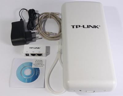

Внутри упаковки, мы обнаруживаем саму точку доступа WA5210G, внешний блок питания, PoE инжектор, сетевой шнур, CD диск с программным обеспечением для ПК и крепежную фурнитуру.
Никакой печатной продукции, в комплект поставки не входит. Всю необходимую документацию, можно найти на диске в электронном виде, или на сайте производителя.

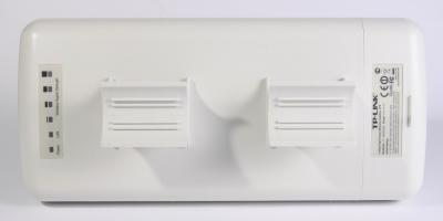

В отличии от многих подобных устройств, TP-Link WA5210G имеет довольно таки внушительный вес. Корпус устройства выполнен и прочного и толстого пластика светло серого цвета. Качество исполнения достаточно хорошее, нет никаких разводов или других дефектов литья. Производитель позиционирует это устройство, как всепогодное, для наружного применения в любых климатических условиях. И можно сказать, что это действительно так. При этом, передняя сторона, совершенно гладкая, слегка закругленная, на нее крупным шрифтом нанесен логотип компании производителя. На задней стороне, есть две выступающие консоли, для крепления устройства на трубе или мачте. Но нет возможности регулировки наклона устройства, поэтому если возникнет такая необходимость, то придется применять специальные крепления, или что-то придумывать самому.
Так же, на обратной стороне, мы видим ряд светодиодных индикаторов. Один информирующий о состоянии питания точки доступа, один - активность Ethernet порта и шкала из четырех индикаторов, отображающая уровень сигнала беспроводного модуля.
А так же крышка, скрывающая под собой все порты и органы управления устройства. Она довольно надежно фиксируется большой защелкой. На ней, расположена наклейка, информирующая нас о точном названии модели устройства, его питания, IP адрес и логин/пароль администратора по умолчанию, а так же информация о сертификациях. Под крышкой, довольно просторно расположились: контактная клема для заземления, кнопка сброса, Ethernet порт и RP-SMA разъем для подключения внешней антенны.
Еще мы видим наклейку с серийным номером и MAC адресом устройства, и еще одну, с предупреждением о необходимости прочитать инструкцию, перед подключением внешней антенны.
Разъема питания, в TP-Link WA5210G нет, питается устройство исключительно по протоколу Power over Ethernet.

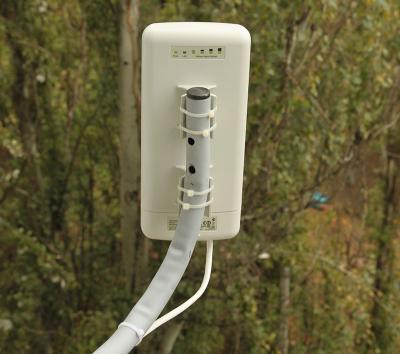

Возникла стандартная ситуация, когда провайдеры не желают вести интернет в дома с не большим количеством жильцов. А без интернета, как вы сами понимаете, в наше время, никуда. Поэтому было решено сделать беспроводной канал от ближайшего многоквартирного дома, где есть возможность подключения к провайдеру. Однако условия были крайне сложными. Во первых, дом двух этажный, и установив принимающее устройство даже на мачте на крышу, высота не превышала 15м. И как следствие, прямой видимости не было из-за просто огромного числа больших деревьев. Но было решено, в любом случае, попробовать. Передающая точка была установлена на 7-ом этаже высотного дома, примерная высота 23м. При этом дальность (если верить Google Maps), была порядка 800 метров.

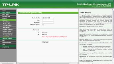

Оба устройства были настроены в режиме Bridge (Point to Point) и была выставлена максимальная мощность сигнала. И даже, при таком количеств деревьев и полному отсутствию прямой видимости, связь между двумя точками была установлена мгновенно. Однако уровень сигнала был крайне слабым, в районе 6-8dB по информации в интерфейсе самих устройств. При этом пинг между точками, был не устойчивым. После некоторой юстировки обеих точек доступа, добились повышения уровня сигнала до 12-14dB. При этом пинг выровнялся и можно было приступать к тестированию пропускной способности.
Тесты показали, что реальная пропускная способность установленного соединения, составляет немногим больше 4Mbit/s. Что вполне соответствовало поставленным задачам, так как скорость предоставляемая провайдеров, как раз и составляет 4Mbit/s.
Однако последующая проверка реальной скорости интернет, оказались немного меньше. Она не доходила до 2Mbit/s, что только половина от предоставляемой провайдером. Хотя, вполне вероятно, что это проблемы самого провайдера.
Теперь осталось дождаться, когда опадет листва, что может значительно улучшить качество сигнала и общую скорость этого соединения.
