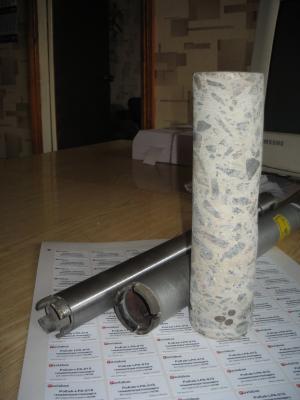

zulu_Radist 856 Опубликовано: 2011-03-30 06:58:52 Share Опубликовано: 2011-03-30 06:58:52 Убыточно что-то у вас У нас хватает как правило на 15 подъездов 9 этажки. В среднем от 100 до 150 отверстий это нормально, стираем бур до ровной поверхности, потом отправляем на повторную проточку, дешевле чем новый. Монтажники приедут с объекта - сфоткаю. Ссылка на сообщение Поделиться на других сайтах
pavlabor 1 977 Опубликовано: 2011-03-30 07:26:40 Share Опубликовано: 2011-03-30 07:26:40 150 отверстий...! сказочник... Потом... ах, я спутал с перфоратором... Хотя, смотря шо бурить, на деревяных перекрытиях и 250 будет мало. Без станины пойдет только кирпичь, минимум час, физически не выдержиш стоять с 10-15 килограмовой дурой в руках, устаеш, начинает водить, клинить, буру повыламываеш зубы еще раньше. Бур, смотрим фото, если алмазная напайка стерлась, фтопку, дешевле купить новый чем перепаять, растачивать там вообще нечего, дальше напайки простая стальная труба. Если бурить быстро, бур разогревается до красна, пайка раслаивается, вода не помогает, на верхней части кипит и до режущей кромки даже не попадает, ее от туда выбрасывает паром. Буры, китайские, российские, буржуйские, особой разницы в стойкости напаек не заметил, на предмет того чо бы на порядок. Ссылка на сообщение Поделиться на других сайтах
