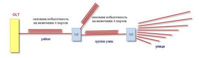

ОЛТ + 64 ОНУ + SFP ОЛТ + не известное количество ветвителей
считаю идеальное ветвление 1х8 и каждая ветвь опять на 1х8
P3310-AC - 1238,63 *1 = 1238,64
OLT-GSFP-20 - 104,10 *1 =104,10
PLC Splitter - 39,96 *9 = 359,64
ИТОГО 1702,38
это с вас на 1 порт
+ ОНУШКИ
ONU 1004T, 4 port 10/100M TX, 1 PON port
- 70,50 * X (например 64) = 4512
это с абонента частично, а может и полностью.

Влад а скажите, сплитеры сильно большие? в муфты поместятся?
ОТВЕТ:
да, сплитер размером как большая зажигалка, если убрать коннектора, и
сварить волокна из кабеля с волокнами сплитера, то всё это должно спокойно уместится в муфту
http://dl.dropbox.com/u/23416315/PON/splitter.jpg

если брать сплитеры 1х8 ,то всё красиво и гладко, у всех клиентов будет одинаковая
оптическая мощность сигнала на выходе, а при использовании 1Х32 сплитера что получится?
у клиентов от первого сплитера будет сигнал выше чем у клиентов от второго сплитера,
ведь они будут подключаться каскадно через первый сплитер?
ОТВЕТ:
надо изначально спроектировать каждое древо так, чтобы были одинаковые ветки,
для этого есть любой набор сплитеров

давайте может схемки порисуем?
Или все устали?
Нужно взять за определение некоторые тезисы
1. Одна станция ПОН не используется на 2-3 микрорайона
а только на один. Тут имеется ввиду, что после делителя
выводит длинный аксон на 7-8 км не получится,
Отрезки волокна должны быть сопоставимы по длине (приблизительно одинаковые
по затуханию).
И у каждого клиента должен быть один и тот же коэффициент деления.
2. Сплитеры ввариваются действительно сразу, а ОНУшки
подключаются по мере надобности
3. Вы закладываете ответвление на каждого потенциального клиента.
Ну по крайней мере на подавляющее большинство.
4. Потери (затухания) на волокне не сравнимы с потерях при делении,
поэтому длинна шлейфа между делителями +/- 1 км не особо считается.
Схем может быть много, всех приглашаю к обсуждению.
Вот для затравки первое что пришло в голову.
ДАНО:
1. Есть один узел обслуживания в районе.
От него в точку ветвления первого порядка идет кабель 4 волокна.
Почему 4? потому что сначала мы можем включить 1 порт, а потом,
по мере роста включать остальные порты.
Может быть таких точек будет не одна, тогда, кабели gjqlrn в разные стороны,
и тогда 4 волокна не потребуются.
Почему моя схем предпочтительнее читай в конце сообщения.
Делим на 8 делитель 1х8.
Коэффициент деления может быть другой, важно применять стандартное деление
одинаковое для того чтобы линии были +/- одинаковые.
От точки деления идут 8 кабелей по 4 волокна (причину читай выше)
в точки деления второго порядка (улицы)
Из этих точек 8 групп улиц идут кабели к абонентам.
Тут возможны варианты.
Или можно закаладывать избыточность на включение 4 портов или
при включении очереди класть кабель заново.
После того как одна очередь кабелей растянута, и делители вварены,
вы проводите измерение абонентских волокон и убеждаетесь что они +/-
имеют одинаковое затухание. Записываете занчения на бумажечке и
прячете от себя по дальше. Эти значения вам будут нужны при тестировании
при возникновении проблем.
Почему избыточность:
Как правило при строительстве сети обеспечивать отвд на каждого не жеающего подключаться
абонента бывает жадно. Сам 1000 раз на этом обжигался.
Тогда можно реализовать схему 4 волн.
Все точки ветвления жестко предопределяются.
Первое волокно и второе делается с запасом 1х4 из расчета 4 волн подключения.
Вы набиарете абоентов, и подключаете их на улицах при этом задествуется только одно волокно на ОЛТ.
проходит время. Собирается вторая волна подключенцев.
в точках ветвления вы ставите новые ветвиетли, таким образом создавая отдельную новую сеть
волокна под порт №2 ОЛТ.
прокладываете второю сеть к абонентам. проводите измерения,
пишете на бумажечку и прячете от себя.
Так как вторая волна идет по отдельному волокну то ее затухания не пересекаются
с первой волной, но важны для поиска проблем .
Я МОГУ БЫТЬ МЕГА НЕПРАВ, это мои рассуждения.
Если что, пишите ваши мысли и мнения. Только очень прошу, подробно и аргументировано.

можете заложить 50%, потом достроить второе волокно
ну и включите наконец свои мозги. нет 32 абонентов в округе, но есть 16? поставьте делитель на 16 тут и на 16 чуть дальше.
вы критикуете любую предложенную схему, не предлагая ничего своего. да, в любой схеме есть нюансы и недочеты, но это не означает, что схемы не рабочие.
они выбираются под каждую задачу индивидуально.
я попытался предложить более-менее общую схему, которая имеет свои плюсы (простоту нахождение обрыва кабеля, минимум делителей, нет расчета делителей, создание доменов пользователей в небольшой окрестности) и свои минусы (неоптимальное количество кабеля до абонентов, необходимость нахождения 32 абонентов рядом).
она не единственная возможная, но на мой взгляд достаточно оптимальная с учетом последующего возможного обслуживания и ремонта.
верно. самое главное отличие классической схемы от ПОН - ути от шлейфа в 144 -72 волокна длинно **дцать километров.
Схем можно придумать массу. Буду признателен если кто то опубликует свою версию.
Главное одинаковые оптические линки.
Итак господа у нас осталось 9 дней до размещения заказа.
Нас уже четверо. Если есть еще желающие - спешите регистрироваться.
Для тех кто зарегистрировался, самое время подумать над архитектурой сети
которую собираетесь строить. Давайте вместе рисовать схемы, обсуждать и прочее
если это необходимо. Нужно плавно переходить через неделю к конкретному заказу.
