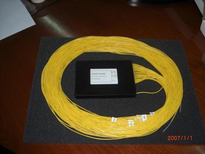

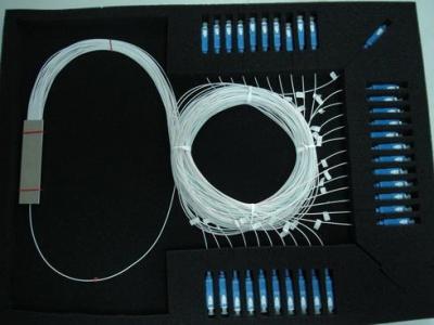

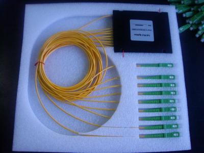

Влад а скажите, сплитеры сильно большие? в муфты поместятся?
ОТВЕТ:
да, сплитер размером как большая зажигалка, если убрать коннектора, и
сварить волокна из кабеля с волокнами сплитера, то всё это должно спокойно уместится в муфту
post-4093-0-90056400-1365099887_thumb.jpgpost-4093-0-54877500-1365099917_thumb.jpgpost-4093-0-12597200-1365100013_thumb.jpg
